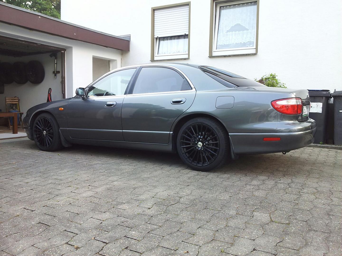

Sooo, fünf Minuten beim TÜV und des Rätsels Lösung : Bei der beiliegenden ABE haben sie den Teil der Freigabe vergessen. Der Herr war so freundlich es für mich auszustellen und das wars.
Bezüglich Federn, laut meiner Werkstatt haben sie bei H&R keine mehr für den Xedos 9, ich sehe aber der Xedos-Shop hat noch welche vorrätig samt Teilegutachten. Was kommt auf mich zu? Einzelabnahme da ich nicht mehr Serienfelgen und Bereifung habe? Wenn ich es nun korrekt verstanden habe, gilt die ABE für die Felgen und Bereifung ja für das Fahrzeug im nicht weiter veränderten Zustand, oder?
Alt 23.07.2016, 21:53   #23
Eleanor
Mysterien wurden geklärt, Federn beschafft und eingebaut.
Fertig ist die Dicke!
