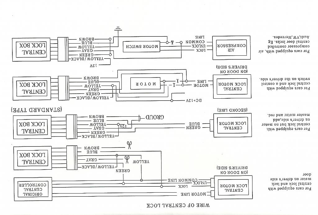

bin gerade dabei die neue Funkfernbedienung einzubauen. Bin dabei drauf gestoßen, dass bei der JOM 7105 nicht gelb und gelb/schwarz auf Masse zu legen sind, sondern grau, braun und schwarz.
Des Weiteren habe den Stecker am Zentralverriegelungsrelais durchgemessen, dabei hat sich folgendes ergeben für Xedos der zweiten Serie:
Dauerplus: grün/weiß
Schließen: grau
Öffnen: braun/silber
(für den Fall, dass es noch jemand anderes benötigt)
Ansonsten danke für eure Hilfe und Anleitungen. Zumindest für die Demontage und Lokalisierung der Relais hat es mir geholfen.
Falls noch jemand was weiß bezüglich der Bergung des Transponders wäre ich dankbar.
