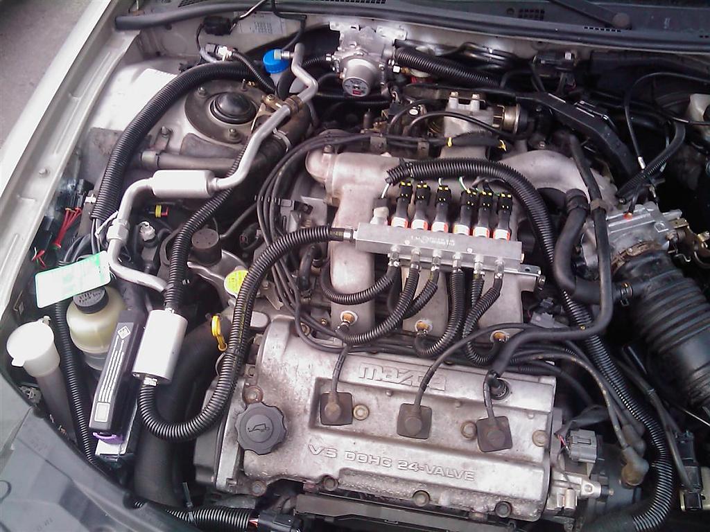

Es ist vollbracht...
... auch der ängstlichste Xedosbesitzer hat die Gasumrüstung geschafft
Fotos liegen an...

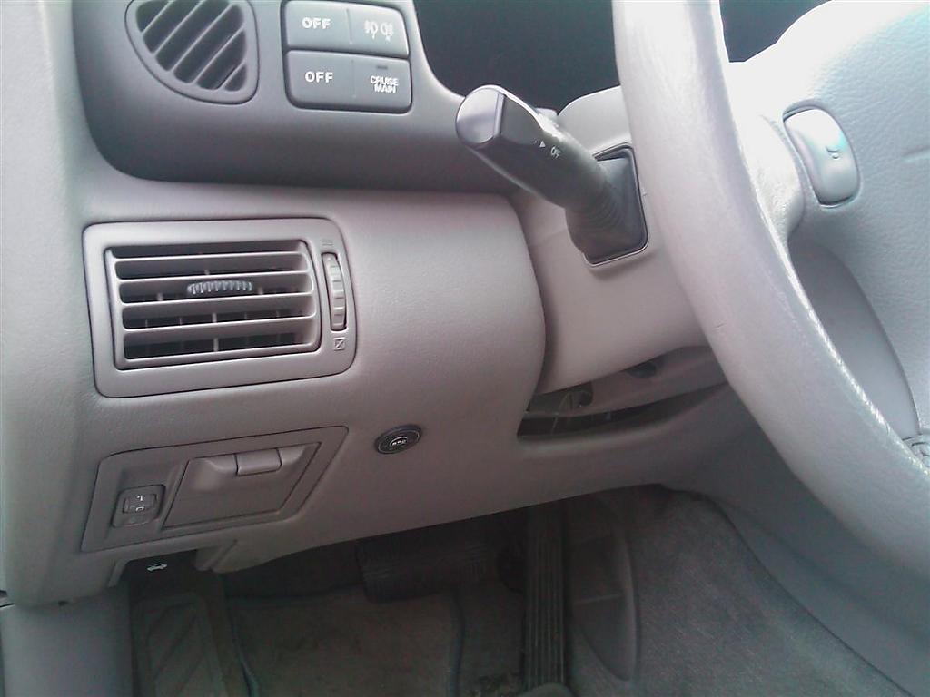

Ordentlicher Einbau, ich bin sehr beeindruckt. Nur das Bedienteil dürfte dort gar nicht sitzen. Das muss eigentlich im Sichtfeld des Fahrers verbaut sein.
Ansonsten: viel Spaß beim sparen - und immer fleißig "Gas" geben

Hallo!
Ist ja sehr schön geworden.

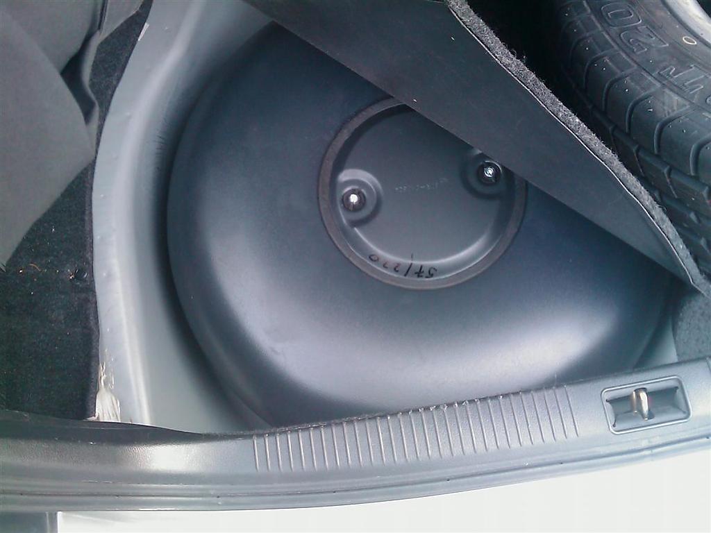

Hoffentlich kommst Du mit dem Tankinhalt klar.

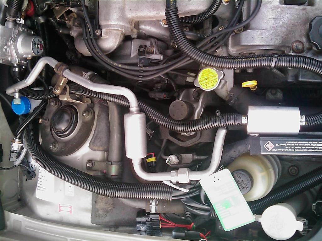

Hast Du vielleichtg auch noch ein Foto, wie jetzt der Aktivkohlefilter sitzt?

Machte auf mich (Laie) auch einen durchdachten Eindruck. Bedienteil ist grad so ablesbar - sicherlich suboptimal! Habs nur nicht reklamiert, weil es ausreicht und ich vermutlich bald nicht mehr drauf achte, sondern einfach nach 300km tanken fahre
Tankinhalt laut Anzeige ist nach 70km bei der Hälfte Ich teste mal die Reichweite mit ein paar Füllungen, und wenn die Anzeige ungenau bleibt, muss der Kollege bei der ersten Durchsicht ran.
Aktivkohlefilter sitzt jetzt links an der Hinterachse, hab bisher nicht druntergesehen. Kann gern bei Gelegenheit ein Bild machen!
Zum Auskennen: Ich habe davon auch immer noch mehr oder weniger null Ahnung. Punkt. Aber es ist so, wie es im Idealfall beschrieben wird: Du merkst keinen Unterschied beim Fahren. Nur der Motorraum sieht halt voller aus. und Tanken macht irgendwie Spaß

Wie siehts eigentlich aus mit der Gasanlage und wenn mal ein Mechaniker an die Riemen muss? Gibt es da Probleme ?
Alt 20.04.2010, 15:17   #40
Beiträge: 8.623

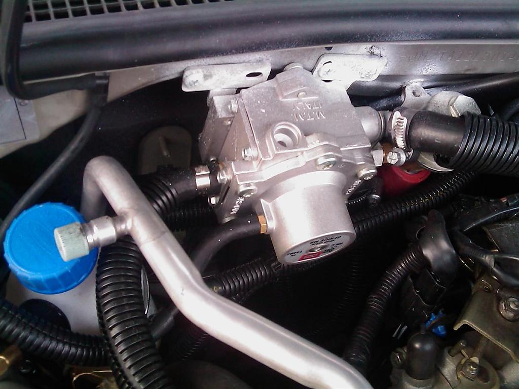

Die Komponenten der Gasanlage liegen üblicherweise auf der Ansaugbrücke, der Verdampfer wird meist irgendwo an der Spritzwand hinter dem Motor befestigt.
Der Zugang zu Keil- und Zahnriemen ist dadurch nicht schwieriger als beim nicht umgerüsteten Motor. Mein Werkstatt-Mech hat sich bisher nicht beschwert - also zumindest nicht mehr, als er es bei diesem ohnehin recht mechanikerfeindlich verbauten Motor nicht ohnehin tun würde
Und selbst beim Wechsel der Zündkerzen, Zündkabel usw. schiebt man die Gasschläuche einfach elegant zur Seite. Die Werkstatt kann überall am Motor problemlos arbeiten und die vorhandene Gasanlage völlig ignorieren.
