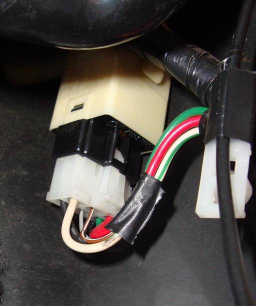

Alt 11.08.2009, 17:07   #49
addicted2xedos
bin auch grad dabei eine neue ffb nachzurüsten, habe jetzt alle abdeckungen entfernt und sogar die zv einheit (großes silbernes kästchen) abgebaut. dahinter verbirgt sich ein stecker, bin mir aber nicht sicher ob der es ist. wäre für jede hilfe dankbar!
Hits:	232
Größe:	39,2 KB
Alt 11.08.2009, 17:13   #50
Xedos_motz
Benutzerbild von Xedos_motz
Registriert seit: 25.02.2009
Beiträge: 745
Mazda 6 plusline
du kannst die kabel direkt am stecker fürs relai anlöten, ist zwar eine extreme fummelei aber dafür ordentlich. du ziehst am besten die kabel aus dem stecker raus und lötest sie hinten dazu. hab ich auch so gemacht.
viel erfolg
