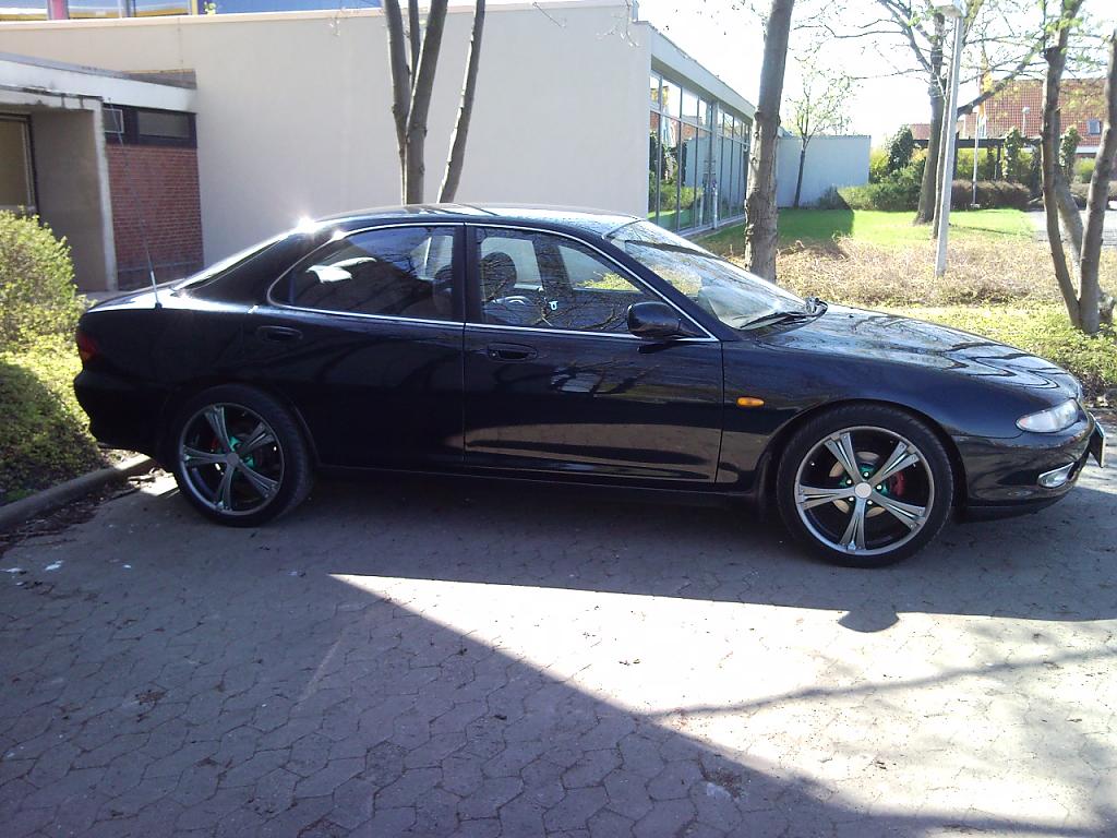

Neue Felgen

Was heisst neu? Die sind doch von Eugen?

Neu, dass die auf meinem X sind.

Sehr schön. Sieht gut aus.
Dimension?

Danke.
8x18, ET34 mit 225/40 Pneus.
Musste hinten gezogen und vorne gebördelt werden und ich mache jetzt noch Federwegbegrenzer rein, da aber ab 2 Personen, bzw wenn jemand hinten sitzt, es anfängt bei Bodenwellen zu schleifen.
