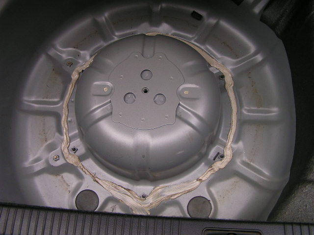

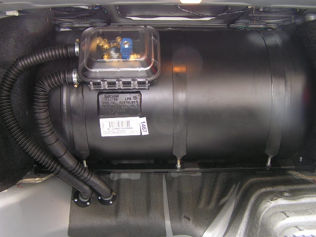

Ich hab keinen Muldentank genommen sondern hab' einen schönen 90 Ltr.-Tank hinter der Rücksitzbank. Ich fahr' meist allein und brauch den Kofferraum sehr selten. Weiß Jemand einen Rat für die Abdeckung? Reserverad bekomm' ich nicht mehr rein und raus. Was steckt unter dem Huckel in der Reserveradmulde? da wär ja noch viel Platz ...
Für den Tank haben die Hecklautsprecher weichen müssen.

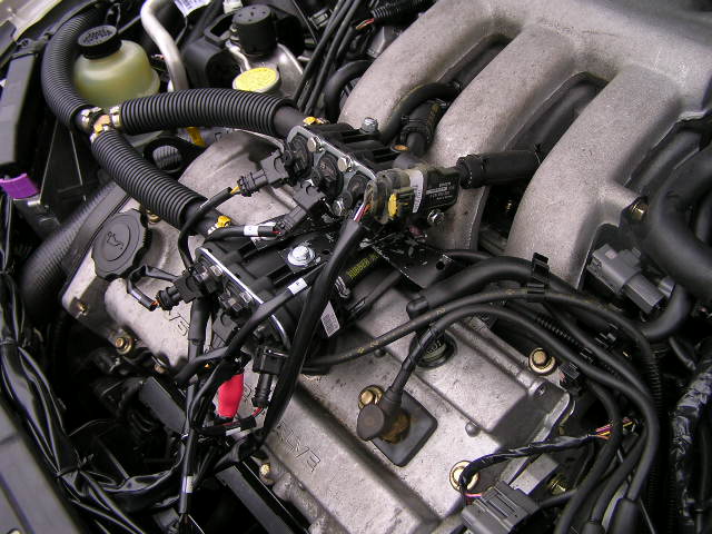

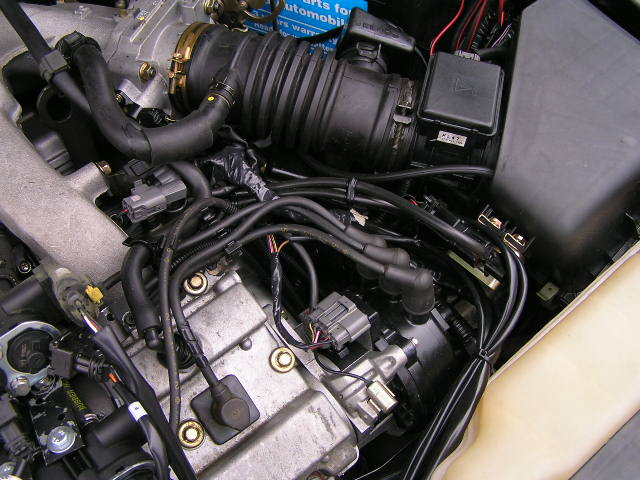

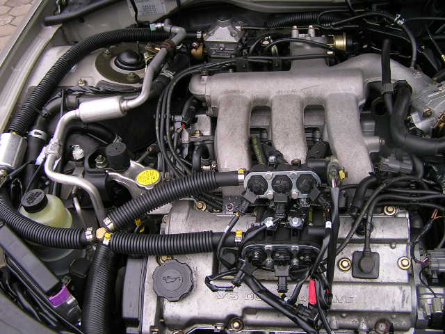

Werd' Mal ein paar Fotos einstellen, kann nicht sagen, ob's gut verbaut ist. Hab' allerdings ein gutes Gefühl ...

Was mich bei der Rail-platzierung stören würde, man kommt nur noch sehr schlecht an die Zündkerzen 2 und 4 (oder war es 1 + 3) .
Deine Tanklösung kommt mir sehr bekannt vor.
Bei meinem X9 ist es ähnlich gelöst, aber ich bekomme das Reserverad noch hinein und wieder heraus. So habe ich keinerlei Probleme den original Kofferraumboden zu benutzen. Ich habe dann den Teppich einfach vor dem Tank nach oben geklappt, so das er bis unter die Heckablage passt. Zu dem Kofferraumvolumen: es passen immer noch 3 Getränkekisten hinnein
Bei den Hecklautsprechern bin ich auch noch am suchen. Von den neuen weiß ich das sie etwa 12mm flacher sein müssen als das Original.
Meine Frage an die Kenner: Was ist in dem Dom der in der Reserveradmulde steht? Von unten sieht man einen geschraubten Deckel, Schläuchen und elektrische Leitungen verschwinden darin.

... hab' gehört, dass da Filter (Partieklfilter oder so) drin sein sollen ...
Hast Du ALUs' ? Es könnte sein, dass nur die Alus nicht reinpassen ...
