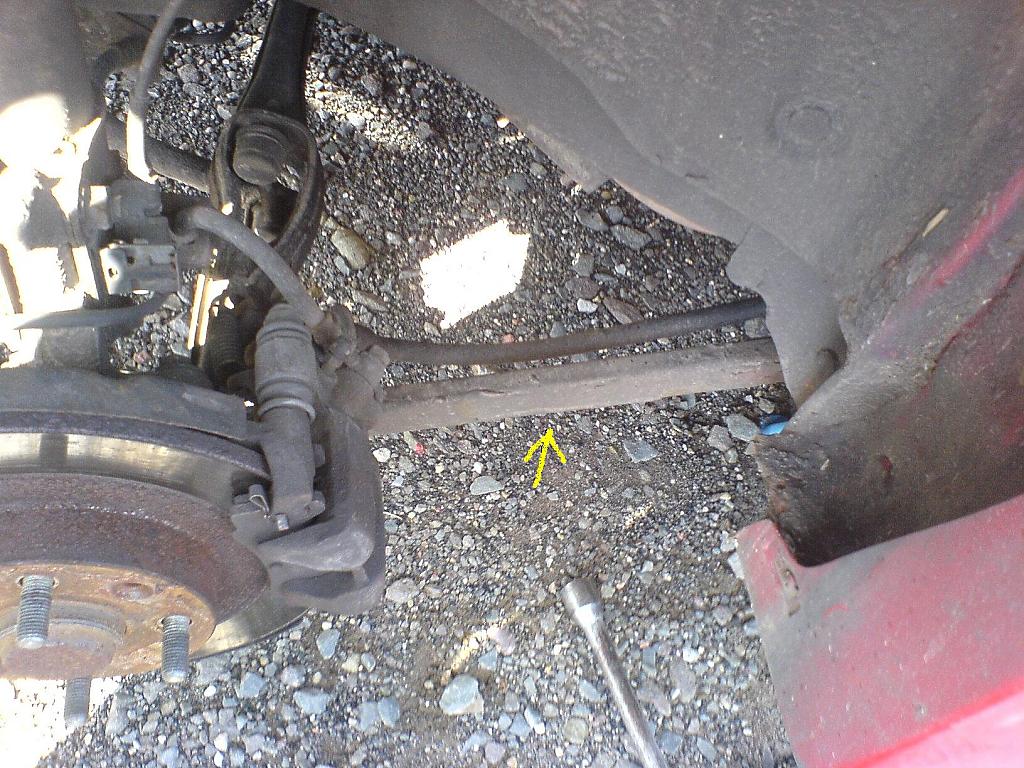

Wie heißt diese "Strebe"???
Hallo zusammen.
Ich entschuldige mich schon mal für meinen fehlenden technischen Sachverstand, aber dafür gibt's ja Euch . Also, ich fahre einen X9, 2,5l Bj. 2000 und war damit wegen eines Knarrens an der Vorderachse, das beim Bremsen kurz vorm Stillstand auftritt, beim MAZDA Händler. Der hat ne Probefahrt gemacht und dann den Wagen hochgenommen und alles mögliche geprüft, auch mit BLick auf TÜV, der diesen Monat noch ansteht. Unter anderem hat er eben jene Strebe im linken vordern Radkasten, die ich auf dem Foto eingezeichnet, habe als möglichen Übeltäter ausgemacht. Jedenfalls hat sie Spiel/ist ausgeschlagen und könnte dem TÜV übel auffallen. Deshalb meine Frage: wie heißt diese Strebe genau, hat jemand die Teilenummer und weiß, wo ich so ein Ding günstig bekomme. Ist da eigenlich in der Regel nur das Gummiteil kaputt oder muss die ganze Strebe gewechselt werden?
Des weiteren hat er auch auf der Unterseite des Wagens, jeweils links und rechts etwa auf der Höhe der Vordersitze mit einer "Brechstange" rumhantiert und dort auch ausgeschlagenen Buchsen festgestellt. Aber ich habe vergessen wovon. Querlenker? Traggelenk? Wie gesagt, ich bin technischer Laie und hab keine Ahnung was man da unten so diagnostiziern kann. Also, was für ein Teil brauche ich da unten wohl, und wo bekomme ich es günstig her? Kriegt man die Buchsen auch einzlen oder sollte man gleich das ganze Teil austauschen? Ich will das auf keinen Fall bei Mazda machen, sondern mir die Teile besorgen und dann zu ner Freien gehen (Hab bei der Gelegenheit bei Mazda eine weitere Reparatur in Auftrag gegeben, die auf jeden Fall absurd überteuert ist...nie wieder). Sollte man da Neuteile aus dem Zubehör nehmen oder soll ich auch mal bei Peter im Shop fragen? Fragen über Fragen.
Vielen DAnk für Eure Hilfe

Aus gegebenem Anlass: ich suche das selbe Teil!!
Allerdings für Bj 95 und an der Hinterachse (beidseitig).
Der Mechaniker hat das Teil als "Lenker" bezeichnet - in meinen Augen aber nur ein Begriff, den er aus der Not heraus verwendet hat, weil er auch keine konkretere Bezeichnung dafür hatte...
Ich fürchte, dass dieses Ding nur original von Mazda zu bekommen ist. Dass man die Gummipuffer alleine bekommt halte ich für ausgeschlossen.
Peter vom Xedos-Shop hab ich schon bzgl. dieser Teile gefragt - er hat grad keine lagernd (zumindest nicht die, die ich brauche ).
Da werden wir wohl in den sauren Apfel beißen müssen...
Mfg

Also ich würde sagen das ist die Koppelstange.
O.k bei X6 ist sie woanders aber das sieht aus wie die Koppelstange.

Ich würde das eben NICHT als Koppelstange bezeichnen, weil als Koppelstange gemeinhin die dünne Stange mit den 2 Gelenkköpfen bezeichnet wird, die die Stabilisatorstange mit der Radaufhängung/dem Dreieckslenker verbindet!
Diese Koppelstangen kosten meist nicht viel (zumindest im Nachbau) und sind relativ leicht zu bekommen.
Dieser "Lenker" ist allerdings was ziemlich Spezielles, das ich bislang so nur beim Xedos gesehen hab...
Mfg

das ist keine koppelstange die ist unten das ist ein Querlenker !!

naja, müsste ja eigentlich "Längslenker" heißen, weil er ja nicht quer sondern eher längs verbaut ist...
Mich würde interessieren, wie dieses Teil im Mazda-Ersatzteilkatalog heißt!
Mfg
EDIT: ich hab da was gefunden: http://www.teiledirekt.de/product_in...383877/refID/2
Ich hoffe SEHR, dass das NICHT dieses Teile ist!!!!
Auf anderen Seiten wird als Einbauort für diesen QUERlenker "hinten unten" angegeben. Leider habe ich die Radaufhängung des X9 noch nicht so detailiert im Kopf um auswendig sagen zu können, ob das der gesuchte "Quer"-Lenker ist oder nicht...
EDIT2: der hier sieht optisch ganz gut aus - ist aber für einen Honda Accord!! http://www.teilesuche24.de/search?q=02406140

Naja, bei der zweiten Sache kann ich dir leider auch nicht viel weiterhelfen, da es "unten rum" sowohl Querlenker (hat Buchsen) als auch Traggelenke (hat keine Buchsen) und Koppelstangen (hat auch keine Buchsen) gibt. Der Ausdruck "Buchse" wird allerdings in Mechanikerkreisen zuweilen inflationär verwendet - soll heißen: wenn du Buchse gehört hast kann auch ein Gelenk gemeint gewesen sein...
Also perfekt wäre ein Foto, dann könnte man dir bestimmt weiterhelfen...
Im übrigen fühle ich mich durch dieses Dokument
http://media.mazda.ch/salons/Geneva%...0TECHNIQUE.pdf
bestärkt in der Meinung, dass auch Mazda dieses Teil "Längslenker" nennt! (Dokument öffnen und nach "Längslenker" suchen lassen...)
Mfg

Ich hab mir das heute mal näher angesehen: ich habe den Eindruck, als wäre dieser obere Längslenker für vorne und hinten ident!
Der hintere Längslenker kostet bei Mazda in Österreich 79€ pro Stück!!
Ist für links und rechts der Selbe. (ob vorne und hinten gleich sind habe ich aber vergessen zu fragen - optisch sehen sie meiner Meinung nach gleich aus)
Problem beim Ausbau: die 2 Mutter an der Karosserie gehen mit etwas Kraftaufwand lösen (sind stark verrostet, weil sie ständig dem Schmutz und Wasser ausgesetzt sind). ABER: die Kronenmutter (mit einer Sicherungsfeder gesichert - mit ihr wird der Konus des Kugelgelenks an der Radaufhängung befestigt) geht zwar demontieren, jedoch sitzt der Konus so fest, dass man ihn schwer lösen kann. Ich habe es jedenfalls heute nicht geschafft. Werde morgen versuchen mit einem Keil oder ähnlichem das Dinge zu lockern. Mazda hat dafür wahrscheinlich ein Spezialwerkzeug (Abzieher).
Also dann - bis bald!
