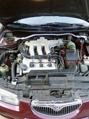

Und wo sitzt der Luftfilterkasten? UNter dem auto?

Beiträge: 975
Warscheinlich im kofferraum
Du wirst doch wohl den luftfilter erkennen oder?
das teil hier:
Name:	Kopie von Motor.jpg
Hits:	449
Größe:	31,7 KB
