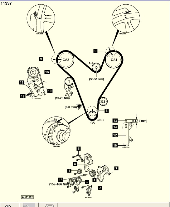

Laut diese Zeichnung muss der Hydrospanner zwischen 14 und 16mm sein.
Wie es funktioniert, ich hab keine Ahnung, aber wahrscheinlich ist es Vorspannung.
Bei mir war es 14,9 mm und sah, wie der Zahnriemen, aus wie neu.
Leider muss ich zugeben, wo ich das gesehen hab, auch der Hydrospanner im verdacht hatte.
Aber 14,9 ist richtig.
