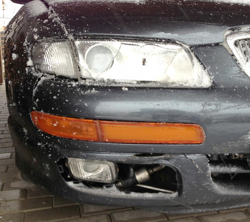

Hänge mal ein Foto von meiner Front dran. Es sieht so aus, das ich den Scheinwerfer, die Abdeckung Abschlepphacken nur brauche. Die geplatzte Stoßstange werde ich mit Polyesterharz einigermaßen richten. Ansonsten sehe ich auf den ersten Blick nix schlimmeres.
Auf dem Foto ist er ein wenig zugeschneit.
Gruss Klaus

der arme X9^^
na dann richte den burschen wieder schön
