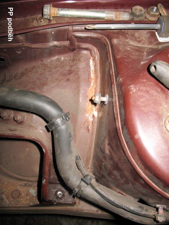

Nun ist der Motor nicht mehr dort, wo er hingehört und es wird der Blick frei aufs Unwesentliche (Radlauffalz Innenkotflügel, Längsträger)

Rost, etwas Rost, ein wenig wenig Farbe,...
Was bleibt sind jede Menge Halterungen die aufgearbeitet werden wollen...
