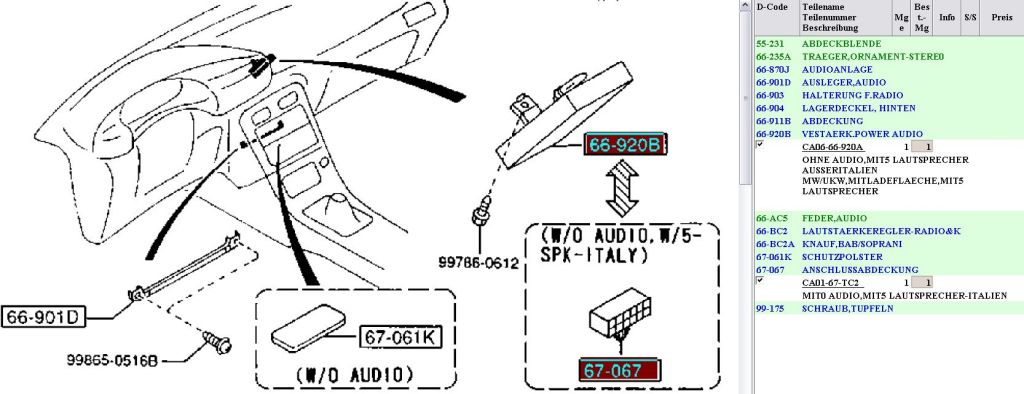

erst war ich froh das bei meinem Exclusivmodell der Mittellautsprecher auch wirklich bestückt war, aber nur höre ich von dem keinen Ton...
Laut Ersatzteilekatalog gibt es zu diesem einen entsprechenden DSP der vor dem Lautsprecher unter der Armatur sitzt.
Scheint das der bei mir fehlt aber es hängt auch kein Stecker lose da, wo der mal drauf war.
Kann jemand war genaueres sagen was dieser DSP genau macht und wie dieser angeschlossen ist?

Dieser DSP generiert aus den Audio-Signalen des linken und rechten vorderen Kanals ein entsprechendes Mittensignal für den Centerspeaker.
Bei mir ('92er) war auch bereits werksseitig der Centerspeaker eingebaut und am Kabel angeschlossen, jedoch offensichtlich nie funktionstüchtig und den Signalprozessor (DSP) habe ich bisher auch noch nicht finden können.

Angeschlossen ist der Lautsprecher bei mir mit einem Weissen und einem Blauen Kabel. Diese verschwinden allerdings tief hinter der Armatur in einem Kabelbaum. Ebenfalls finde ich die Kabelfarben nicht im Mazda Radiostecker.
Scheint so als ob der DSP vielleicht nicht Teil der Austattung vom Exclusiv ist, möglicherweise Sonderaustattung.

hmm kann aber auch sein dass der Vorbesitzer da was gemacht hat als er die Anlage umbaute/einbaute bzw. andre Lautsprecher (Blaupunkt) installierte.
Alt 20.01.2008, 09:13   #7
dtcnero
Hab auch alle Serienlautsprecher durch Blaupunkt ersetzt nur der Center hat ne ziemlich komische Größe von so ca. 6cm Lochdurchmesser. Der kleinste Blaupunkt den ich kenne geht bei 8cm los. Auf die Größe lässt sich die Öffnung sicher noch vergrößern.
Bleibt nur noch die Frage wie das Signal generiert wird...
Anbei noch ein Bild wo sich der DSP laut Mazda Ersatzteile Katalog befinden sollte.
Falls ich mit dem Bild gegen irgendwelche Regeln verstoßen sollte, bitte kurz melden dann lösche ich es gleich wieder.
Nero
