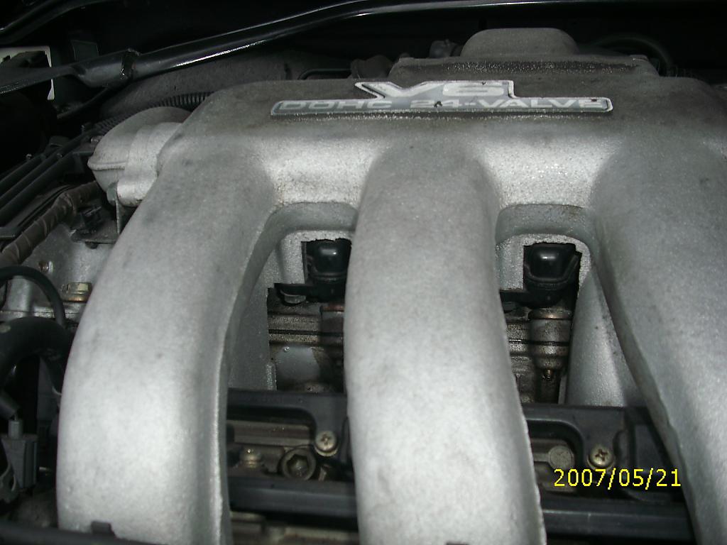

Also wenn ich den Xedos morgens Starte sehe ich hinten am Auspuff sehr leichten blauen Rauch aber vielleicht auch nur einbildung. Also unterm Auto habe ich kein Öl verlust bemerkt nur an der hinteren und vorderen Zylinderbank die vordere habe ich ein wenig nachgezogen da kommt nix mehr aber von der hinteren schon.Habe gerade zwei fotos gemacht.aber ob die 1,5l dort verschwinden??

Vielleicht solltest du dir mal vorstellen wie der Motor aussehen würde, wenn du dort je 1000km einen Liter Öl (1ml/km) drübergießen würdest, oder halt alle 20km ein Schnapsglas voll.
Ich behaupte, wenn du über Leckage 1l/1000km verlieren würdest, dann hätteste Ölflecken unterm Wagen.
(Ist halt nur meine Meinung)

Ne Unterboden ist mir kein Öl aufgefallen. Wieviel ml öl könnte den durch defekte Ventildeckeldichtunge verloren gehen auf 1000km????

Ich würde auch sagen - kaum meßbar.
Als ich die 50tkm mit undichten VDDs gefahren bin hatte ich keinen erhöhten Ölverbrauch feststellen können.
Am besten ist es vielleicht wenn du mal bei angenehmeren Temperaturen oder in einer Garage etc. die Kerzenstecker ziehst und mal die Kerzen rausschraubst. Da kannst du dann sehen wieviel Öl in den Kerzenschächten gestanden hat. Diese Geschichte dann mal nach einiger Zeit wiederholen und nochmal begutachten.
Aber wie gesagt, dürfte wohl kaum meßbaren Ölverlust hervorrufen.
Wie merlin schon sagte, das dürfte sich wohl im Schnapsglasbereich bewegen und am Ölmeßstab nicht zu Geltung kommen.
