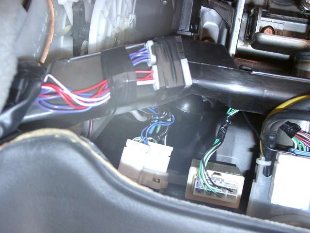

Hallo Ralf,
hast Du mal ein Foto gemacht? Dann kann ich das bei mir einfach vergleichen.
Alt 19.08.2010, 07:56   #106

So Jürgen es ist doch "Übermorgen" daraus geworden
Ich habs endlich geschaft
Hier das versprochene Bild vom OBD-Stecker.
Die Aufnahmeposition mußt du dir wie folgt vorstellen:
Fahrersitz währe ausgebaut. Du lägst auf dem Rücken im Fußraum, den Schopf am Gaspedal, das linke Ohr berührt den Mitteltunnel, die Füße währen vermutlich auf der Rückbank und du schaus auf die Kante der Armaturenverkleidung.
Dann würdest du bei meinem, am Ende des Zeigefingers den OBD-Stecker finden (ist halt ein schwarzer Stecker im dunklen Umfeld)
CU
Ralf

Hey Ralf, Danke,
bei mir sieht's leider anders aus. Is wohl nix mit OBD II.
Schade.. war aber mit zu rechnen..
