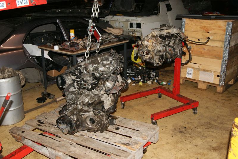

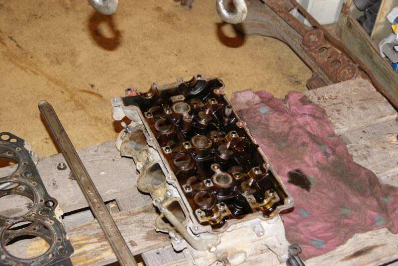

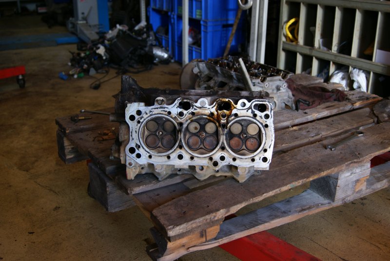

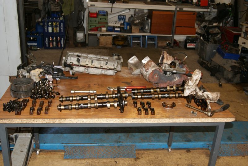

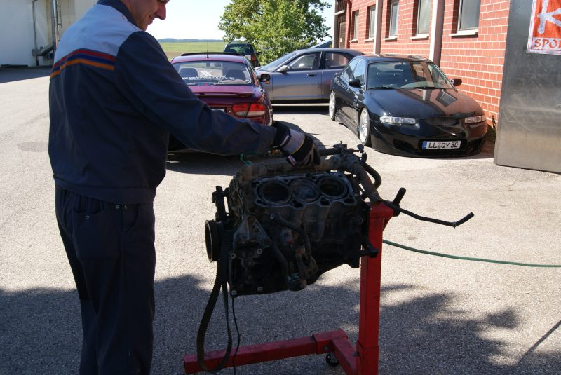

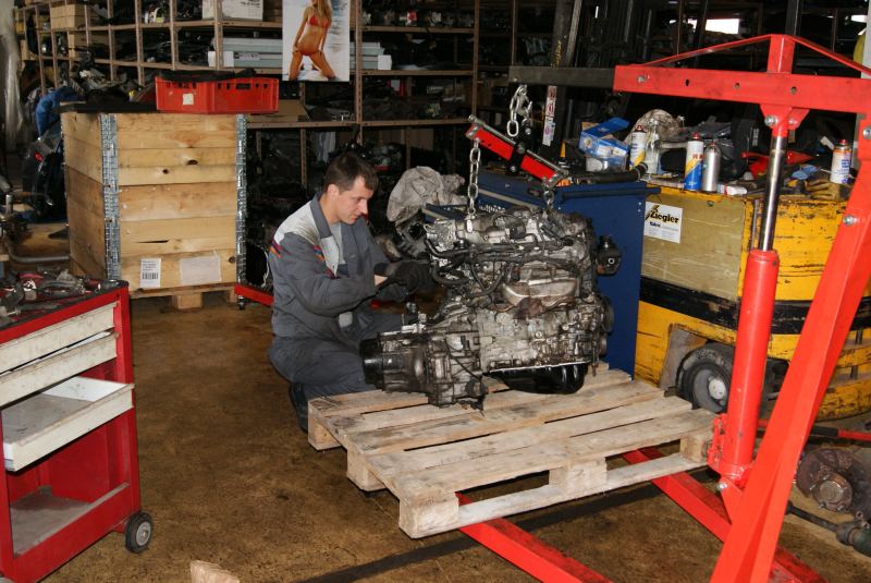

Dieser Motor aus einem Xedos 9 hätte eigentlich in den X6 kommen sollen. Leider hat sich gezeigt, dass ein Gewinde im Motorblock Schrott war und damit der Motorblock selbst ein Fall für den Altmetallhändler. Damit war die Idee eines X9-Motors mit neuer Zylinderkopfdichtung, geplanten Zylinderköpfen usw. hinfällig. Sieht aber schon spektakulär aus, wenn man als Laie die Innereien eines solchen Motors mal so sieht.

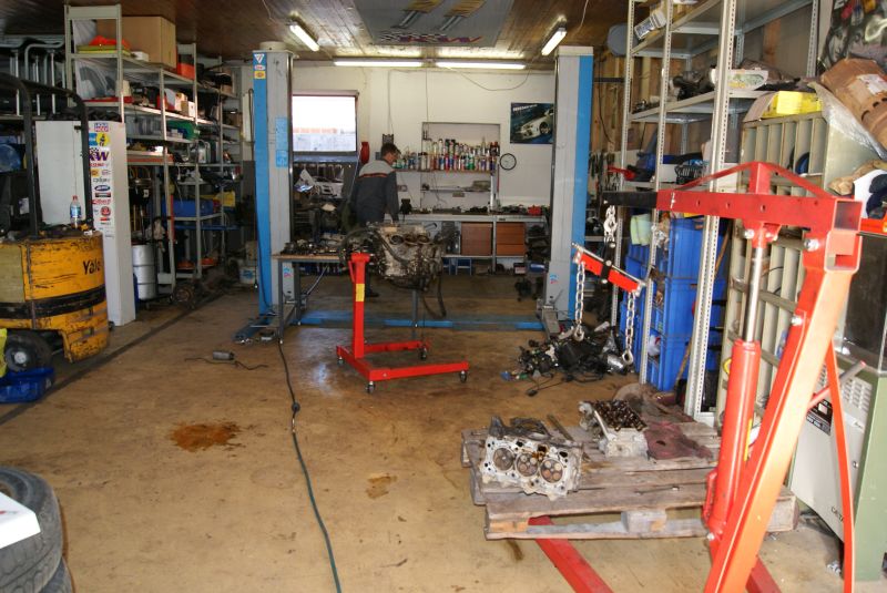

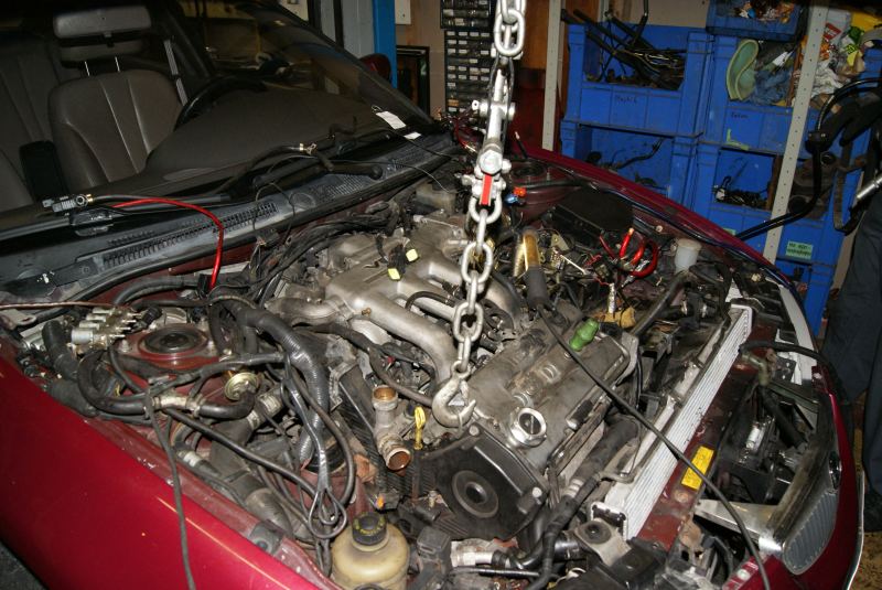

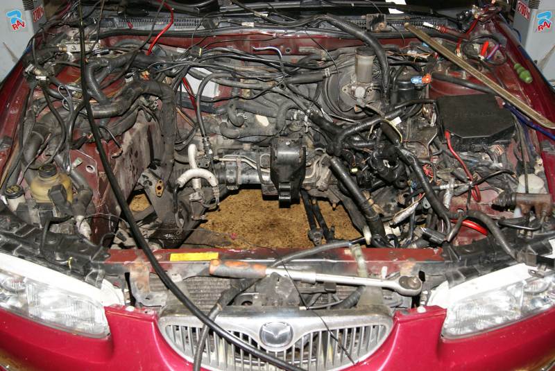

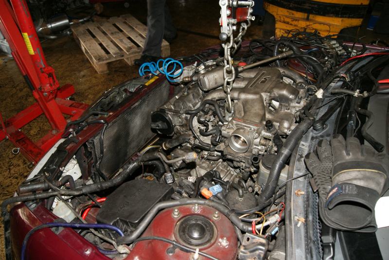

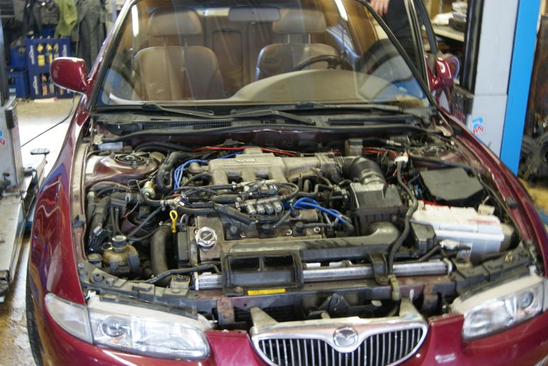

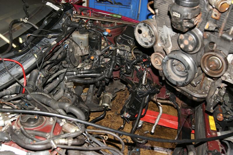

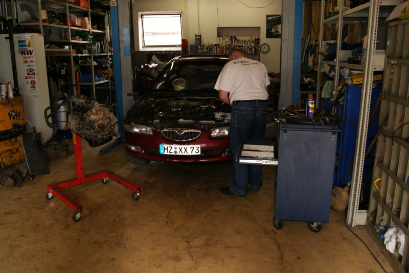

Also war Plan B angesagt. Aber erst mal raus mit dem alten Herz.
Was man hier auf den Bildern leider nicht sieht, ist der echt frustrierende Krampf, so einen knackig eng im X6 verbauten Motor da raus zu hieven, wenn sich eine Gasanlage und eine Standheizung nach Kräften bemühen, das zu verhindern. Was dabei an Flüchen, Schreiereien und Werkzeug durch die Werkstatt geflogen sind, möchte ich hier gar nicht weiter erwähnen
Wer also irgendwelche Komponenten im Motorraum verbaut hat, die dort ab Werk nicht vorhanden waren, sollte sich die Idee eines KF-KL-Umbaus gleich wieder aus dem Kopf schlagen...

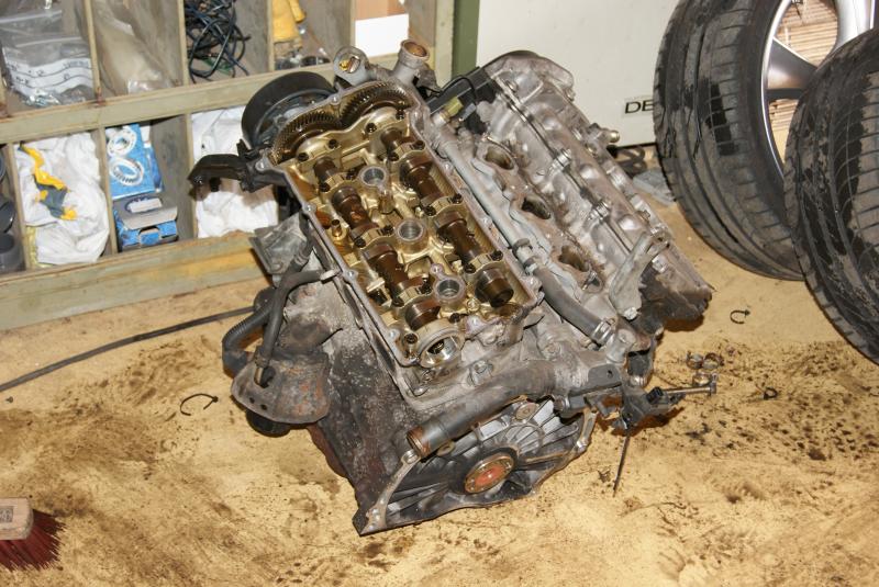

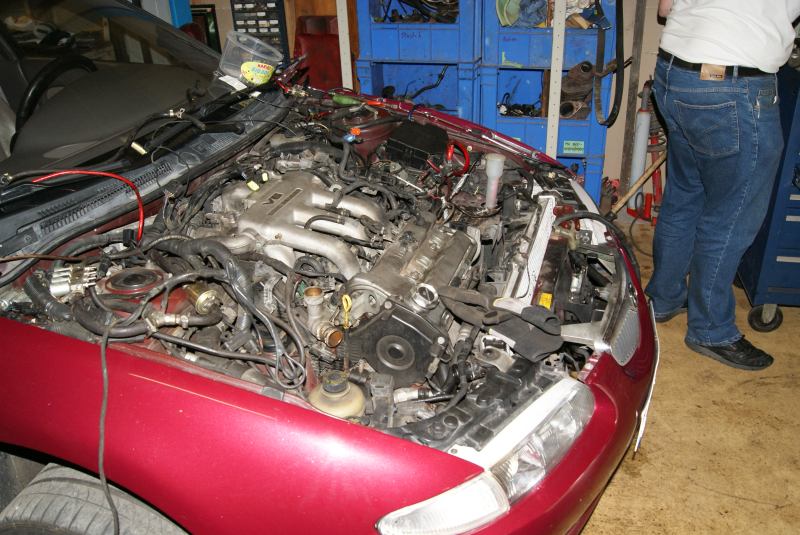

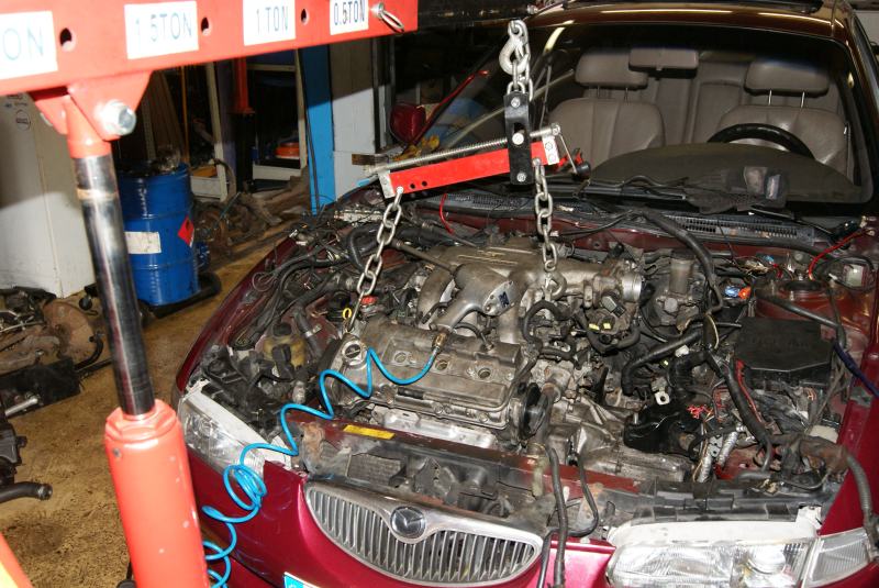

Die Kunst bei so einem Umbau besteht darin, nicht einfach zu versuchen, einen kompletten KL in den X6 zu packen, sondern die richtigen Komponenten aus beiden Motoren zu kombinieren. Hat man vom alten KF alles abgebaut, was man später für den KL weiter verwenden muss, bleibt nur noch ein Häufchen Elend übrig...

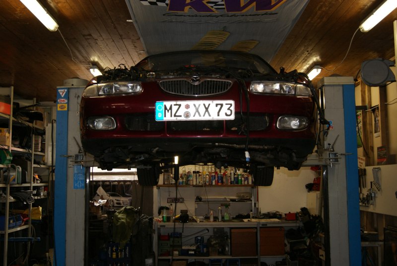

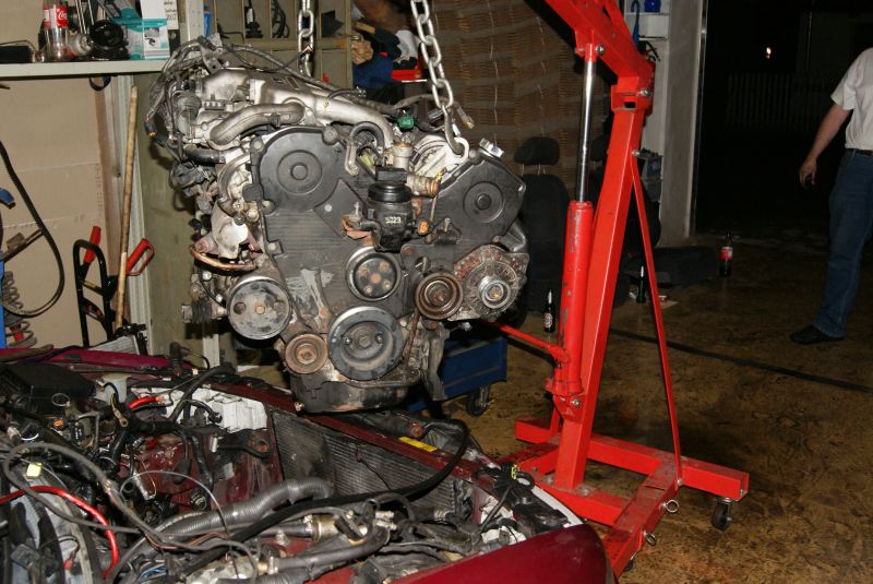

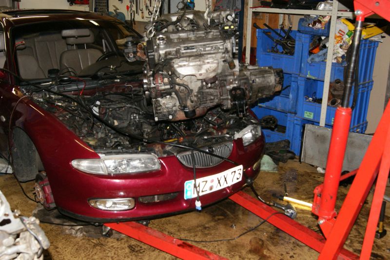

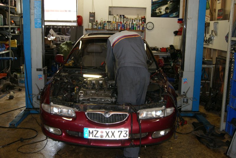

Der "fertige" KL ist dann allerdings relativ zügig in den X6 eingesetzt. Relativ...
Alle Kabelbäume und Schläuche wieder ordentlich zu verlegen und anzuschließen und überhaupt die Stecker ihren passenden Gegenstücken zuzuordnen, ist eine Aufgabe für tiefenentspannte KFZ-Schrauber mit Puzzle als persönlichem Hobby.

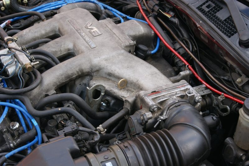

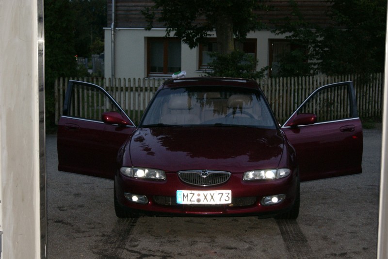

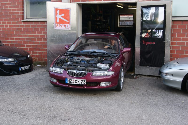

Nach dem Zusammenbau, vielen weiteren Flüchen und quer durch die Werkstatt geflogenen Werkzeugen folgte dann die Probefahrt. Diese gebührte selbstverständlich dem Meister höchstpersönlich. Und sie verlief sehr zufriedenstellend.
Was ich von meinem X6 zuvor gar nicht kannte: so ein V6 kann im Leerlauf so ruhig laufen, dass sogar eine 1-Euro-Münze auf dem Ventildeckel stehen bleiben kann...
