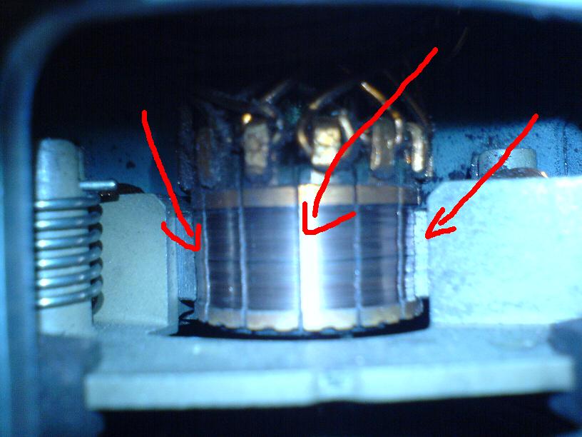

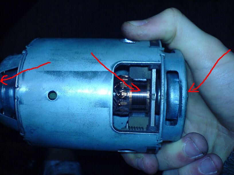

so das problem ist gelöst !! es liegt an den schleifkontakten im lüfter un an dem lager von der stange die sich dreht. habe 2 fotos vom übeltäter gemacht. lager einfach ölen und dann noch direkt die schleifkontakte. überall wo die pfeile sind habe ich öl drauf. und die stange einfach mal hin un her bewegen damit sich das öl schön verteilen kann. an der stange befindet sich am oberen und unteren ende ein simmerring(??) der sie fäst hält damit sie nicht hin und her rutscht. habe diesen entfernt und dort alles geölt ! jetzt läuft er total leise. ich höre nur ein minimales geräsch wenn ich nur genau hinhöre!!

Also am besten noch alles im motor sauber machen, weil die abgeriebenen teile hängen unten fest da er ja magnetisch ist. ich denke schon das es nach ner weile wieder kommen wird, da es sich ja schließlich um schleifkontakte handelt. schleifen bedeutet automatisch geräusche machen. ich hab getriebeöl hergenommen weil ich nichts anderes da hatte. mal sehen wie lang es hält. man bräuchte etwas, was abriebfest ist und gleichzeitig schmiert.

Das Lager OK, vielleicht, wobei dort Fett eher angebracht wäre, dass hält länger. Öl ist dann rasch weg.
Aber am Kollektor vom Motor? Da würde ich nun kein Öl drauf machen. Kann sein, dass dadurch vorerst kein Geräusch zu hören ist, aber der Haltbarkeit dient es nicht. Daduch gibt es sogenanntes Bürstenfeuer, was den Kollektor verbrennt.
Am Kollektor würde eher helfen, ihn in ener Drehbank leicht über zu drehen oder zumindest mit Schmirgelleinen zu bearbeiten.

bürstenfeuer ?? ich kann mir schon vorstellen was du meinst. durch das fett bleiben kleine partikel der abgeriebenen teile in den spalten vom kommutator und erzeugen einen kurzen. aber ich sags mal so. das fett ist sehr dünnflüsig und wird sich schon bald verflüchtigen. es ist nicht mal fett sondern öl !

Schmiert trotzdem den Kollektor zu.
