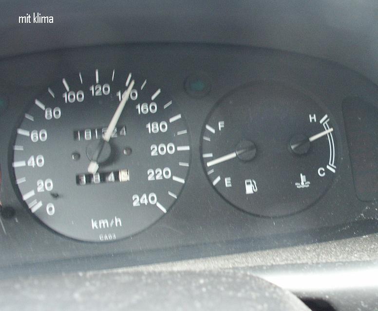

also langsam frag ich mcih obs da überhaupt ein problem gibt.
heute hats nur 17°, hab das mal nachgestellt, einmal ohne klima und einmal mit klima und lüftung auf stufe 4, aber bei 17° muss sich die klima nicht sehr anstrengen
Nur für 17° Außentemp kommt mir das schon viel vor, allerdings gehts da auch recht bergauf, also bei 160 steht man schon ziemlich voll im gas mit dem 1.6L um die zu halten - was meint ihr? Wie gesagt, am Samstag hatte es über 30°, da wars echt knapp am H, aber eben nur knapp drunter - kann ja wohl nicht normal sein oder doch?
Hab das (heute bei 17°) mal fotografiert.
Bin beide male gleich schnell gefahren, musste nur einmal vorm foto grade vom gas wegen verkehr.

bei dem jetzigen 1.6er den ich rumstehe hab, geht die temp auhc so hoch wie auf dem ersten bild, aber nichso extremm wie auf dem 2.!

Der Thermostat muss neu! Sowas ist mir bei meinem V6 passiert und ich habe den Thermostat ausgeschlossen. Dann aber auf einmal machte er total dicht und der Motor wurde heiß. Obwohl ich ziemlich lange Zeit mit zu hoher Temp. gefahren bin, hat es die ZK-Dichtung gut überstanden. Der Thermostat hatte kleine Risse und machte immer weniger auf. Der wechsel ist recht einfach und dürfte es auch beim 1,6 schnell gehen.
Ernest

Hmm.. also selbst bei Vollgas auf der Autobahn steigt die Temperatur bei mir nicht so doll an!
