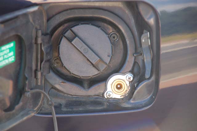

Zitat von fk1 Beitrag anzeigen
zum thema tankstutzen beharrt er jedoch darauf das es nicht ohne größere flexarbeiten möglich wäre den stutzen hinter dem tankdenkel zu verstauen, er rät mir von sowas ab...
auto steht allerdings noch da weil bis jetzt immer noch keine tüv abnahme erfolgte
Also ich weiss nicht, was daran groß zu Flexen ist. Bei mir war es die Standardlösung und im Preis inbegriffen.
Moin Moin
Hits:	363
Größe:	42,1 KB

Dann will ich meinen Senf auch mal dazu geben.
Also ich habe jetzt schon den 2ten X auf Gas umgesrüstet und beim 1sten war der Tankstutzen auch ganz unten im schwarzen Plastikteil wie auch bei Christian!
Beim 2ten habe ich Ihn jetzt hinter der Tankklappe.
Da muss nix geflext werden sondern mit einen Fräser nur von unten ein ca 12mm großes Loch gemacht werden,dann den Stuzen einaubauen und fertig.
ich würde, falls Dein Umrüster den Stutzen in der Stoßstange verbaut hat,das hier gepostete Foto mal ausdrucken und massiven Preisnachlas verlangen.
In meinen Augen hat er keinen Plan und will nur schnelles Geld verdienen ohne viel dafür zu tun.
Inkompetent.....!!!
Wenn das mein Auto wäre,würde ich auf die Barikaden gehen und eine neue Stoßstange verlangen !
Der Stutzen gehört hinter den Tankdeckel ohne Diskution !
Einen Tankadapter brauchste so oder so !!!
