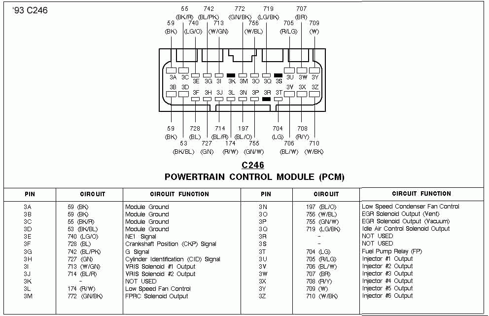

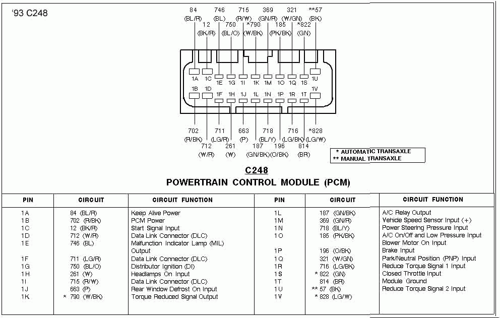

Zitat von Jense1983 Beitrag anzeigen
Jetzt noch ne Frage: Der ZE arbeitet mit Kurbelwellenpositionssensor und Knocksensor. Das hat mein KF und damit meine elektronik nicht.
Is das für die umprogrammierung oder die Pinbelegung relevant?
Meinst du mit Knocksensor den Klopfsensor oder ists nen Schreibfehler und du meinst den Nockenwellenpositionsensor?
Wenn ab 98 kein Kurberwellenpositionssensor verbaut wurde, woher weiß das Steuergerät dann wann gezündet werden soll? Der Nockenwellenpositionsensor im ZV ist ja zu ungenau für höhere Drehzahlen.
Steckerbelegung vom KL31 (=KL07) im Anhang.

Benny ist offline   Mit Zitat antworten
