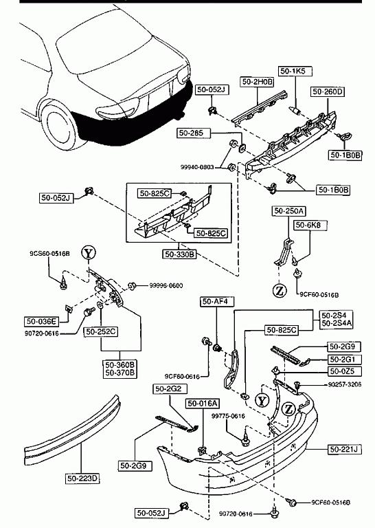

Nochmal zum Thema Stoßfänger, wird bei mir langsam aktuell.
Liege ich richtig in der Annahme, dass es sich in der Grafik bei den 3 Teilen in der Mitte der Stoßstange auf halber Höhe (Nummer 50-052J) um Plastikklipse handelt die man einfach abziehen kann ? Oder sollte man da auf irgendwas aufpassen ?

Du hast Recht, es handelt sich um Plastikklipse. Aber so einfach sind die nicht rauszubekommen. Oder ich hab mich zu doof dafür angestellt. Aber ohne sie zu zerstören, werden die wahrscheinlich nicht rauskommen.
Aber wie unter dem Hinterrad der Zeichnung zu erkennen, müssten das eigentlich vier sein.
Kommt aber auch drauf an, was Du machen willst. Um den Stoßfänger zu demontieren, brauchst Du die Klipse nicht zu lösen.
Die verbinden lediglich, das Diffusorleit"blech" (aus Kunststoff) mit dem Stoßfänger.
Für den Stoßfänger musst Du die Bleche "Z" und "Y" lösen, wobei "Y" vom Kofferraum aus gelöst werden müssen (2 Schrauben pro Seite)- hier vorsicht, Bleche sind sehr zerbrechlich, wenn verrostet.
Dann die 2 pro Seite unter den Rückleuchten, die im Radlauf und die Muttern an 50- 1B0B. Hier auch Vorsicht, sind an Blechen mit eingepresstem Gewinde montiert- sehr labil wenn alt.
Hoff mal, dass ich nix vergessen hab.
LG Jo

Auf jeden Fall wirst Du nicht drum rumkommen die Bleche "Y" und "Z" neu zu bestellen, falls es noch die ersten sind. Dadurch, dass man die "Y"- Bleche nicht festhalten kann, sind sie völlig zerbrochen, weil die einfach so vergammelt waren. Bei den "Z"- Blechen ist einfach das eingepresste Gewinde rausgebrochen. Hat nix mit mangelndem Feingefühl zu tun oder so sondern einfach mit dem Alter der Bleche!
