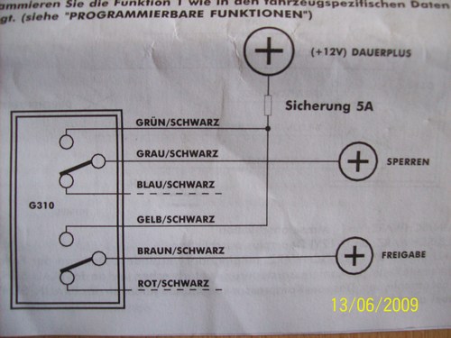

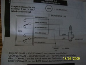

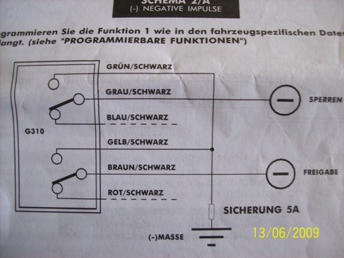

ich http://www.xedos-community.de/attach...244900549hoffe man kann es lesen!

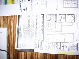

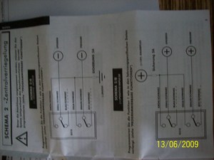

http://www.xedos-community.de/attach...14941244901494
wenns jetz nicht zum lesen ist lass ichs bleiben!

Also:
2x Gelbe Adern - Blinkeransteuerung (links/rechts)
Rote Ader - Dauerplus
Schwarze Ader - Masse
für die Stellmotoren ist der Plan in der Tat etwas verwirrend aber ich meine folgendes müsste stimmen:
Grün-Schwarz - Dauer-Masse (zuschließen)
Gelb-Schwarz - Dauer-Masse (aufschließen)
Grau-Schwarz - geschaltete Masse (ZU)
Bran-Schwarz - geschaltete Masse (Auf)
Alle Angaben ohne Gewähr, aber ich bin Elektroinstallateur und so ganz falsch liegen kann ich da eigentlich nicht.

nordfly hat es soweit korrekt geschrieben.
Aber etwas einfacher beschrieben: grün-schwarz und gelb-schwarz verbindest Du fest mit schwarz und dieses mit Masse (oder dem Masse-Kabel am ZV-Relais). Braun-schwarz und grau-schwarz verbindest Du jeweils mit je einem der dünnen Steuerkabel (auf / zu) am ZV-Relais.

...und was mach ich mit blau- schwarz und rot - schwarz?
Alt 13.06.2009, 16:30   #19
Beiträge: 8.624
Ordentlich Iso-Band drumrum wickeln und elegant wegpacken. Die beiden Kabel brauchst Du nicht.
