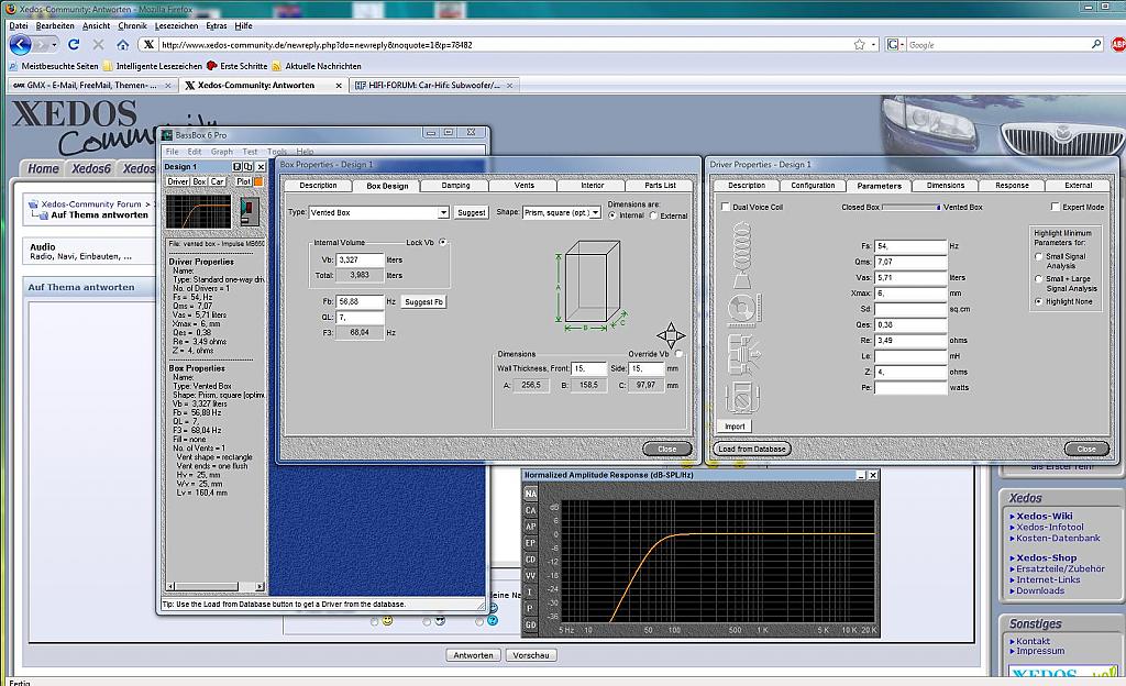

Ja das ist ein Impulse MB650
Hab das mit Bassbox pro nach den TSP berechnet. Port ist nur knapp 1,5x1,5cm
und abgestimmt auf 56,8hz bei einer QL von 7
schaut einfach mal das Bild an.
Ist perfekt für Rock,Drum n Bass und Techno geeignet.
Glättet halt den Frequenzgang nach den Tmt´s ab und durch die fast direkte Ausrichtung auf den Fahrer/Beifahrer ist der Wirkungsgrad sehr gut.
Hab da nur 150W drauf gegeben.
