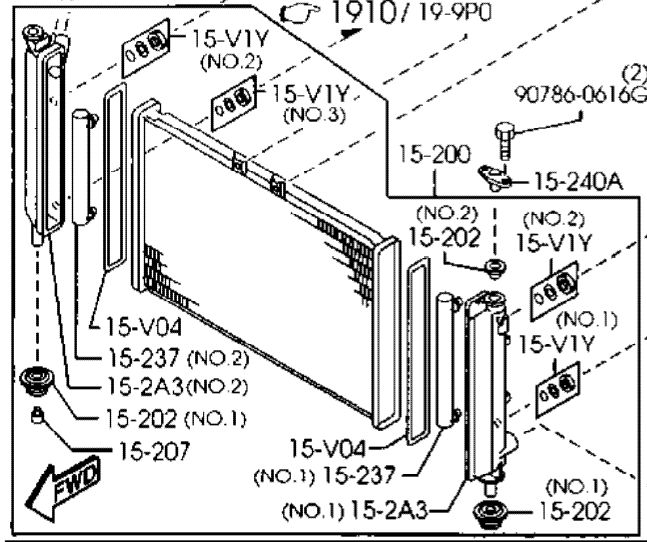

Ein bisschen Off topic
MAZDA behauptet das ATX G4A-EL wäre bis auf Ölstandkontrolle wartungsfrei
Ford dagegen fordert für das gleiche ATX alle 50000Meilen (80k km) einen kompletten Öl und Filter tausch
Der Einzige mir bekannte Unterschied ist die Art der Ölkühlung. Der X9 hat einen Wasser-Öl (15-237 No1+No2) und einen Luft-Öl -wärmetauscher (... deshalb auch die vielen Anschlüsse am Hauptkühler).
CU
merlin.r

Zitat von merlin.r Beitrag anzeigen
..... Der Einzige mir bekannte Unterschied ist die Art der Ölkühlung. Der X9 hat einen Wasser-Öl (15-237 No1+No2) und einen Luft-Öl -wärmetauscher (... deshalb auch die vielen Anschlüsse am Hauptkühler).
CU
merlin.r
So ähnlich ist's beim X6 Serie 1 auch gelöst. Leider haben die Kühler aus dem Zubehörhandel nur auf einer Seite den Wasser-Öl-Wärmetauscher.
Der Preisunterschied (für x6s1) von Mazda (ca.500EUR) zu Zubehörhandel (ca.110 EUR) ist allerdings signifikant.
Für den X9 gibt's übrigens einen vergrößerten Luft-Öl-Wärmetauscher für warme Länder, der auch hierzulande durchaus zu empfehlen ist.
