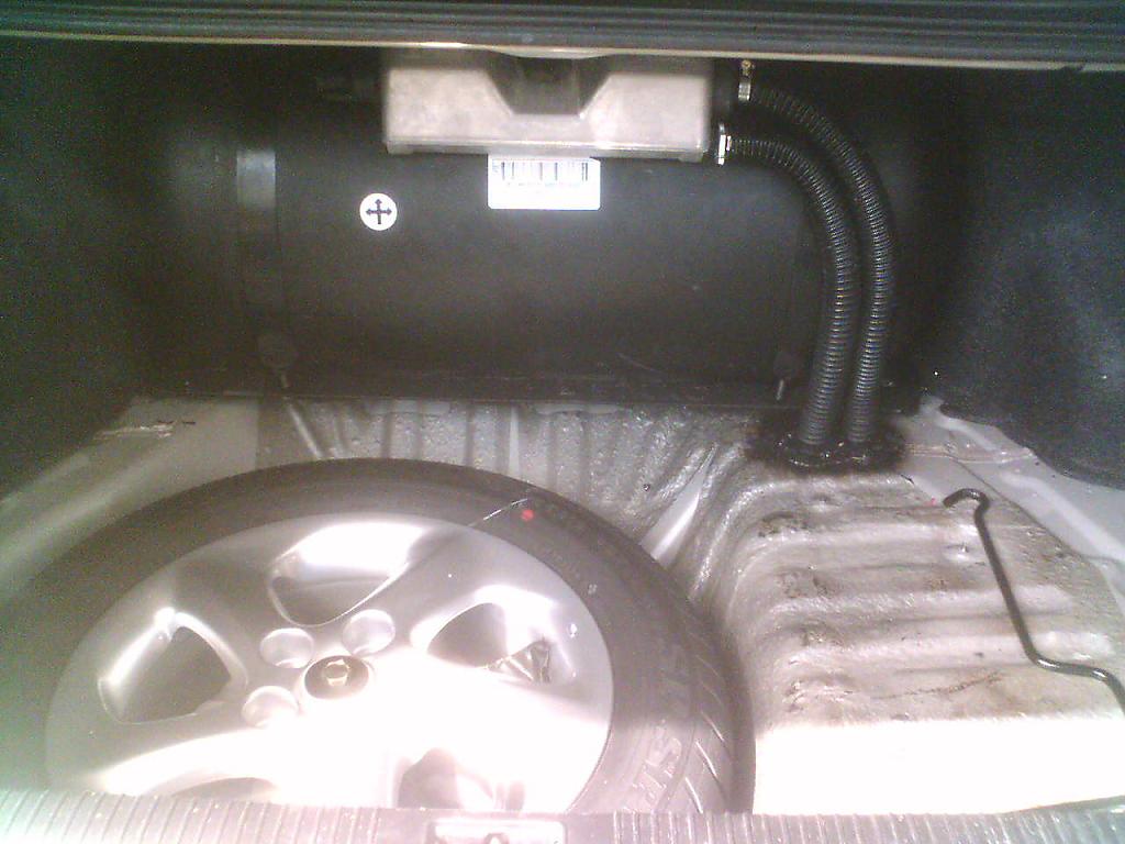

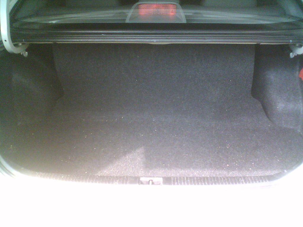

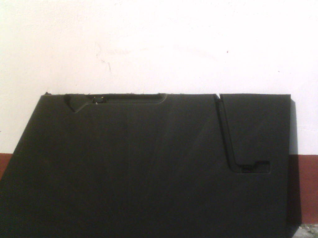

Alt 16.01.2010, 08:19   #16
merlin.r
Ort: Salzgitter
Alter: 67
Beiträge: 700
90l -Zylindertank = 72l brutto
So sieht es aus wenn mann einen Zylindertank unter bringt.
Zusätzlich muß man die Lautsprecher in der Heckablage austauschen
CU
merlin.r
