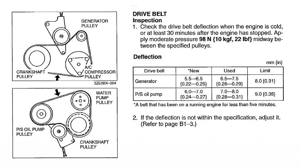

Zitat von Eugen Beitrag anzeigen
Also das Geräusch ist immer da. ...
Dann ist höchtstwarscheinlich nicht die Magnetkupplung.
Teste doch mal wie es sich anhört wenn du diesen Riemen weg läßt, Manko die Lima wird auch nicht angetrieben.
Die Lager, die dann nicht drehen, sind LiMa, oberer Riemenspanner und AC-Kompressor.
Das schränkt die Diagnostik doch schon ungemein ein. (vielleicht ist es ja der Spanner oder die LiMa)
CU
merlin.r
PS: "Kaputt gehen" kann dadurch nichts, außer man reißt die Schrauben des Spanners ab
