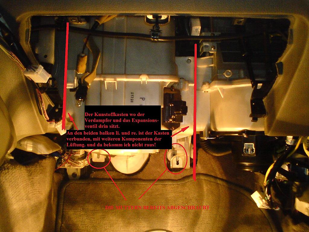

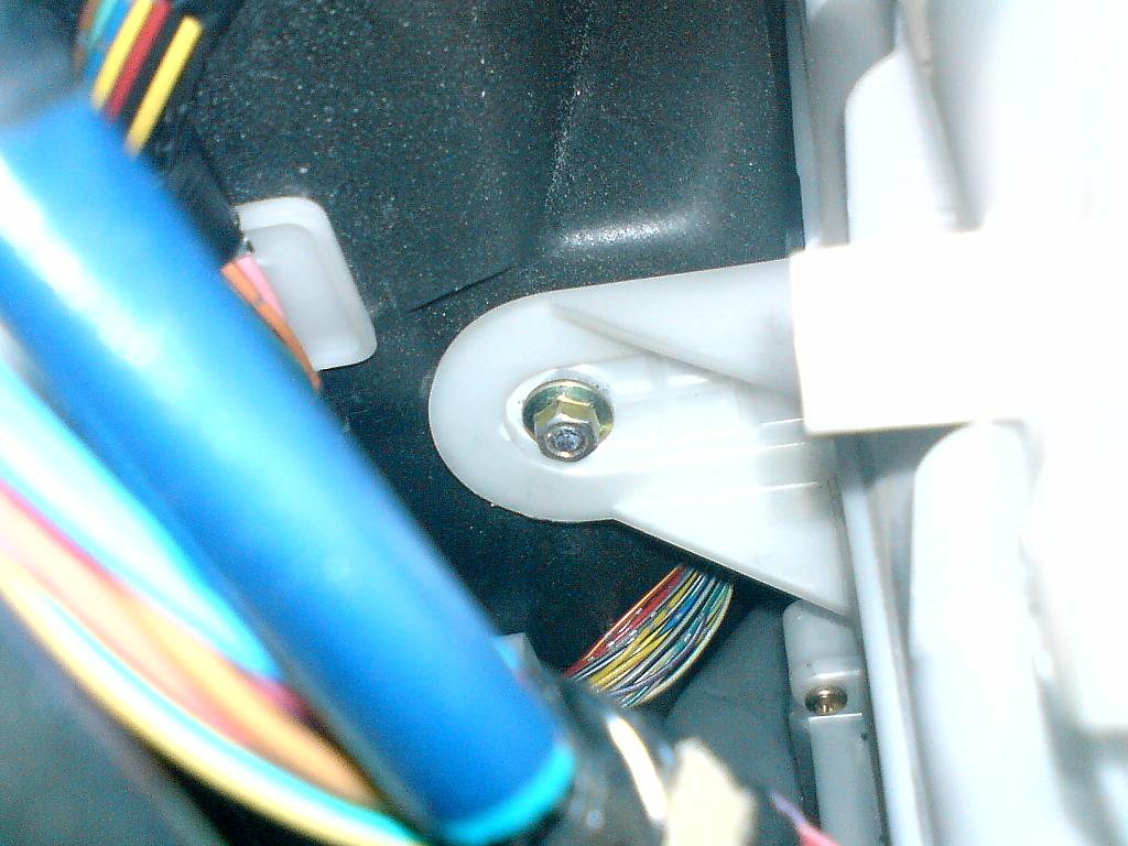

Der Aktuelle Stand:
Hab mir heute ein Expansionsventil besorgt! (Aufgrund empfehlung mehrerer Mechaniker)
Um dies zu tauschen muss man echt Nerven haben.
Das Expansionsventil sitzt ja in dem Kunstoffkasten wo sich der Verdampfer befindet im Innenraum unterm/hintern Handschufach. Jedoch bekomm ich den Kasten nicht raus. Hab die Klimaleitungen demontiert, 2 stk. 6kt Muttern demontiert. Der will einfach ned raus. Hab weiters noch eine 6kt Mutter oberhalb des Kasten gefunden. Jedoch kommst da NIE und NIMMER dran!
Hat wer einen Rat oder Tipp für mich??
Anbei Fotos die euch vielleicht Weiterhelfen können, bzw. um mein Problem leichter zu verstehen.
DANKE

Aktueller Stand:
Hab nun den Kasten herausbekommen. Ging mit leichter kontrollierter Gewalt!
So nun steh ich am nächsten Problem:
Beim Auseinandernehmen des Kastens, sind mir im Bereich des Anschlusses der zum Motorraum führt, in der Hochdruckleitung kleine Kugeln aufgefallen. Diese sind einfach in der Leitung drin?!??! Hää??
Die Kugeln sind ca 2mm gross, Material schwer zu sagen.
WAS IST DAS?????
