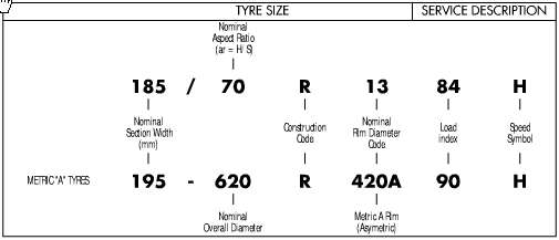

Die Angaben auf den Reifen nach ETRTO sehen wie folgt aus:
Der erste Wert, der die Reifenbreite angibt, ist die "Nominal Section Width", oder Nennbreite in mm. Was die Section Width genau bedeutet, sieht man auf dem folgenden Bild:

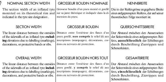

"Section Width" und "Overall Width" sind noch einmal im folgenden Bild erklärt (damit ist auch erklärt, dass sich bei einem Reifen, den es ohne und mit FSL gibt, an der Section Width und schon garnicht der Nominal Section Width irgendetwas ändert):
