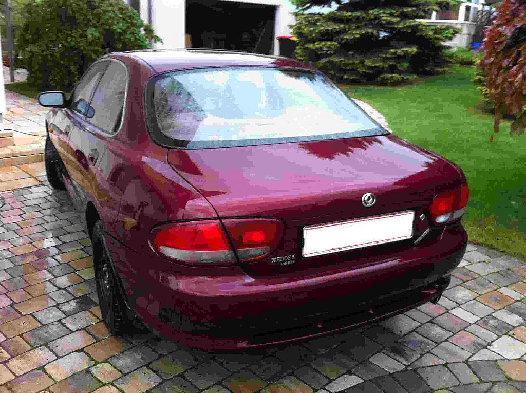

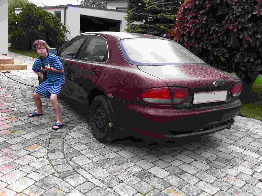

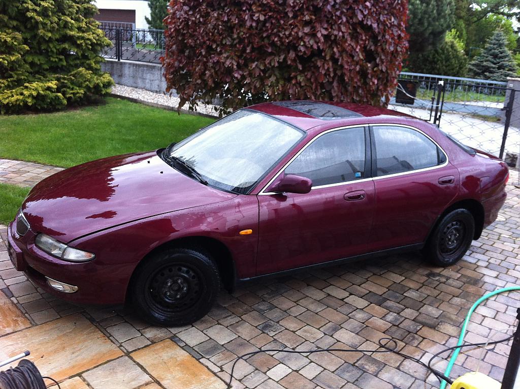

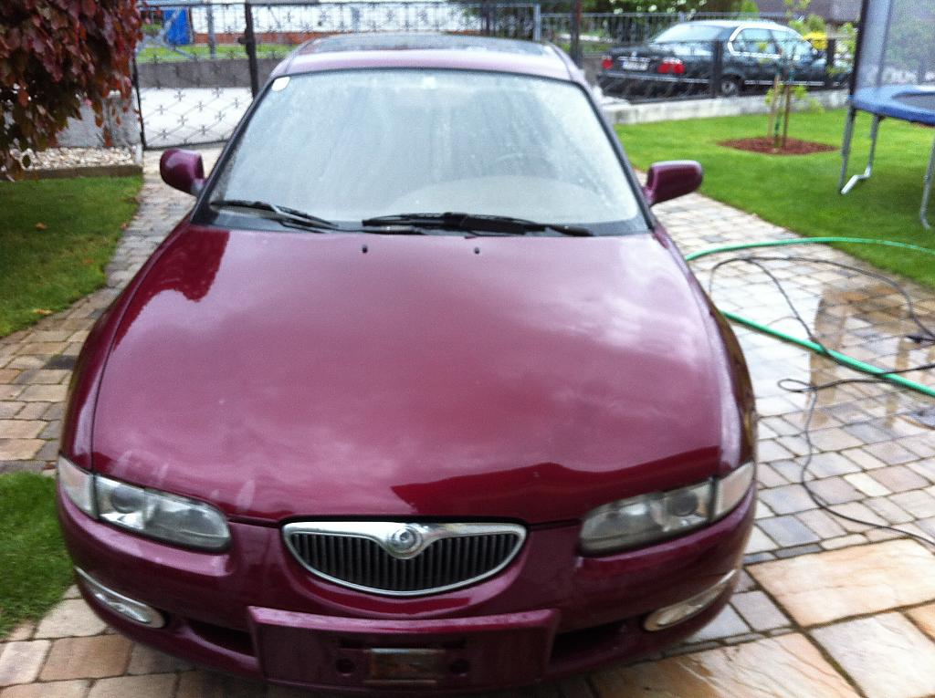

Zuerst mal ein paar Fotos vor / während der ersten Grobwäsche nach Jahren:

Durch den nassen Lack, sieht's auf den Bildern besser aus als in Wirklichkeit. Aber ist eh wurscht, weil der Lack bleibt eh nicht.

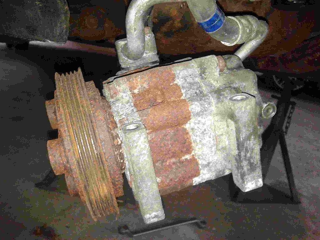

Aber nicht nur die Lima sondern auch der Klimakompressor zeigt sich hartnäckig gegen "Drehversuche". Auch seine Welle ist fest. Dies, obwohl die Klima bis zum Schluss einwandfrei funktinierte.
Hits:	4228
Größe:	113,3 KB
Bild zeigt den Kompressor.
Was lernen wir: Stillstand ist nicht gut

kurzes update. Das Grauen des roten Drachens hat eingesetzt und es lichtet sich die Verhüllung. Not very but .

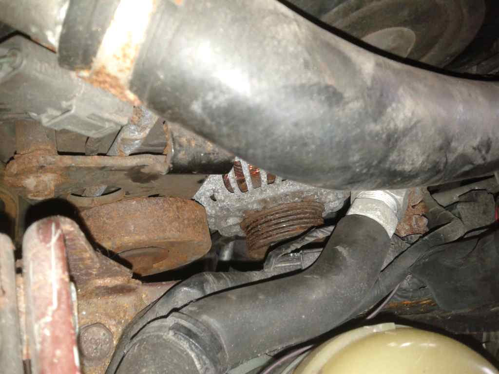

Klima und Lima verhindern den Start des Motors bis der Rippenriemen riss:
Name:	AC Kompressor.jpg
Hits:	4218
Größe:	94,9 KB
ID:	6798 Klicke auf die Grafik für eine größere Ansicht
Name:	LIMA - Spannrolle.jpg
Hits:	4230
Größe:	74,4 KB
Kein Wunder, Rost blockiert eben mal

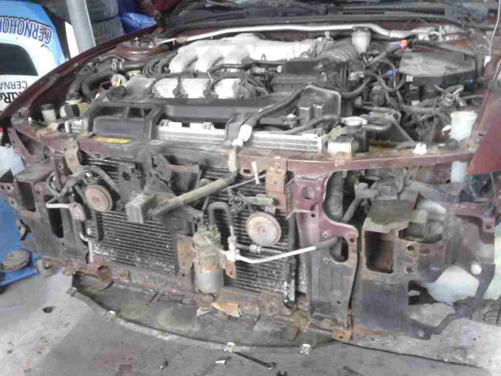

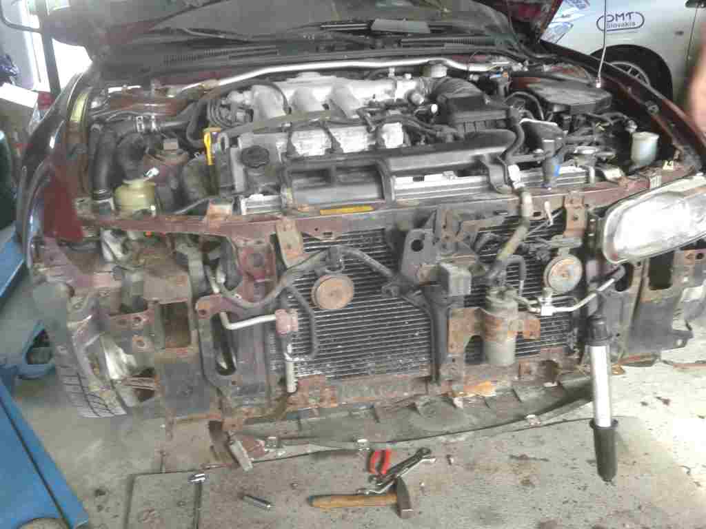

So sieht's vorne aus. Rost genug. 400tkm - meist AB - hinterlassen halt mal Spuren. Vielleicht sollte ich künftig mehr Abstand lassen Zu dem oft nur wenig vorhandenen Hohlraumschutz komme ich noch mal später.
Name:	Front abgebaut links.jpg
Hits:	4209
Größe:	73,9 KB
ID:	6799 Klicke auf die Grafik für eine größere Ansicht
Name:	Front abgebaut rechts.jpg
Hits:	4231
Größe:	73,4 KB

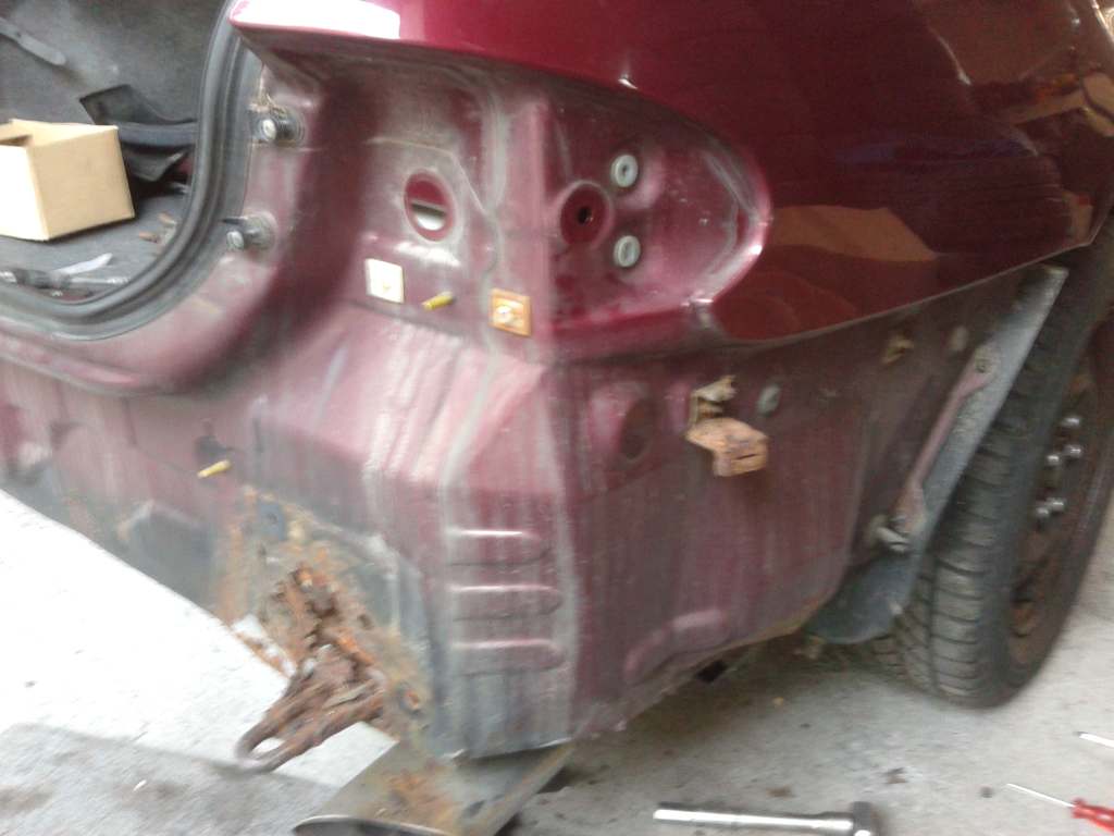

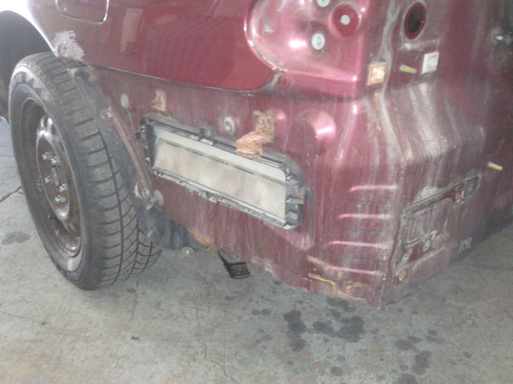

Auch die Heckschürze hat im Bereich der Abschleppöse eine Überraschung parat:
Name:	Heckschürze ohne Stoßstange - linke Seite.jpg
Hits:	4197
Größe:	75,0 KB
ID:	6852 Klicke auf die Grafik für eine größere Ansicht
Name:	Heckschürze ohne Stoßstange - Abschleppöse - rechte Seite.jpg
Hits:	4241
Größe:	73,9 KB
Obwohl ich eigentlich keine Autos abschleppte...

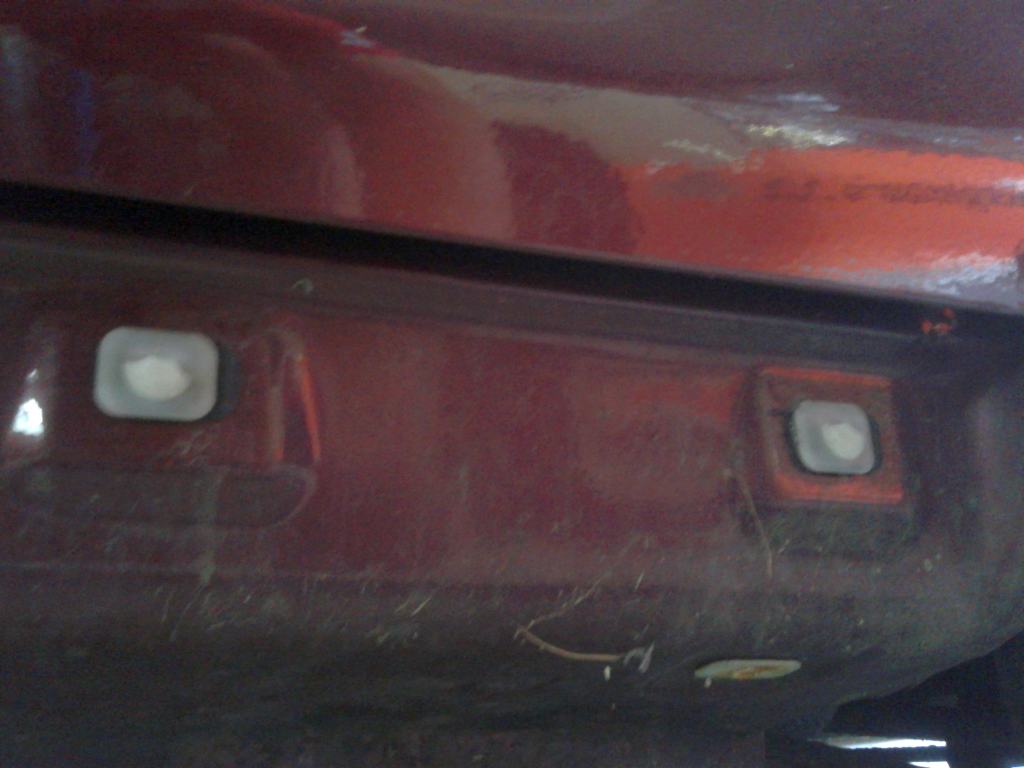

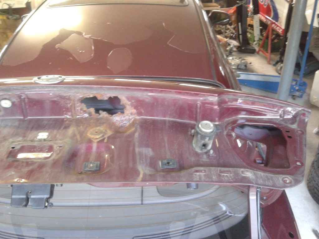

Aber, toll ist der Kofferraumdeckel nachdem die Verkleidung weg war wußte ich was nun immer so raschelte...
Name:	Kofferraumdeckel - Kennzeichenbeleuchtung.jpg
Hits:	4335
Größe:	74,5 KB
Man beachte den schönen Klarlack am Dach. Andere bemühen sich um so modische Mattlacke - ich hab's.

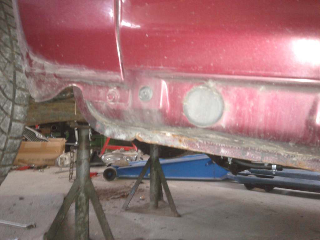

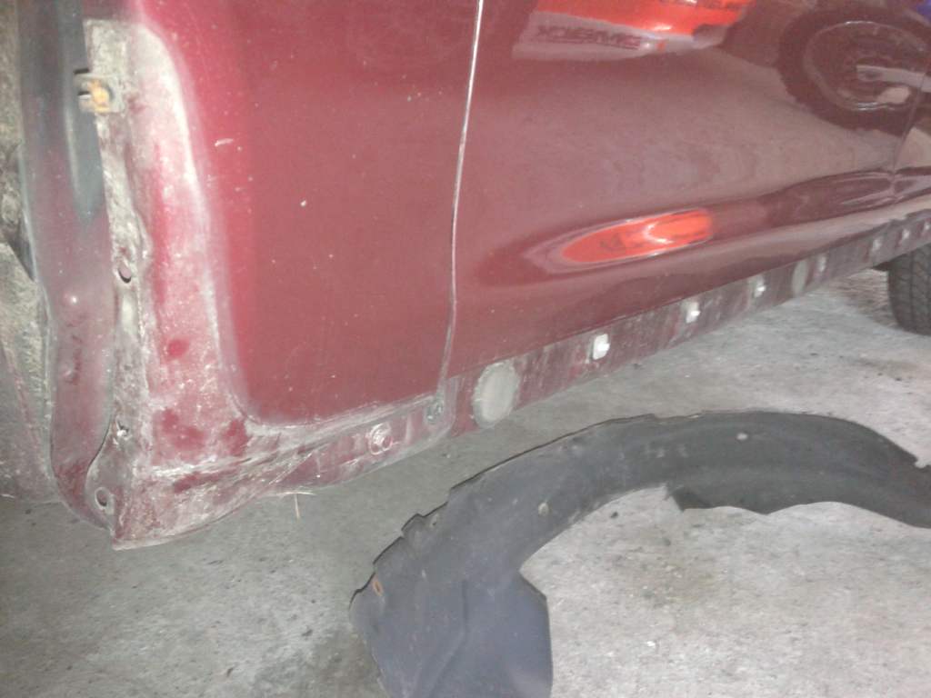

Dafür sind die Schweller auch für eine Überraschung gut - diesmal aber positiv...
Name:	Schellerspitze links vorne.jpg
Hits:	4313
Größe:	73,6 KB
ID:	6805 Klicke auf die Grafik für eine größere Ansicht
Name:	Schweller links hinten.jpg
Hits:	4289
Größe:	73,2 KB

Noch mal Schweller:
Name:	Schweller links vorne.jpg
Hits:	4162
Größe:	73,9 KB

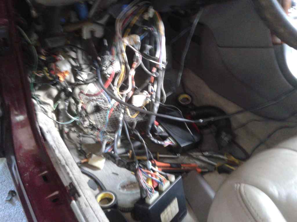

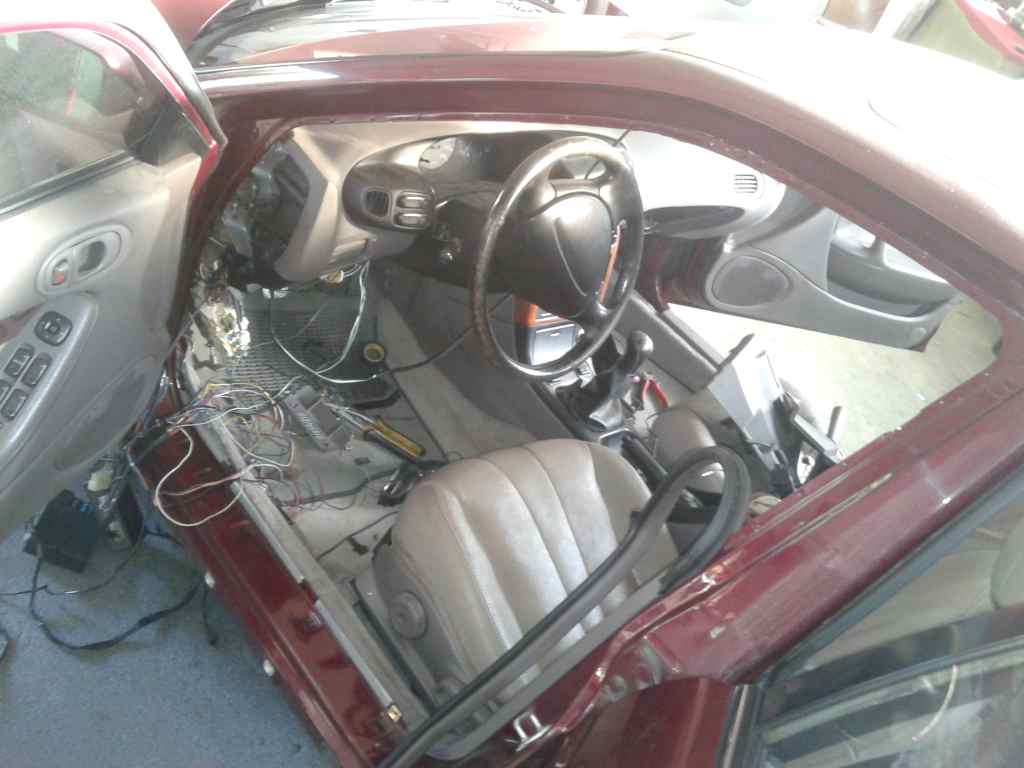

Problem mit der original eingebauten Alarmanlage.
Name:	Alarmanlage Verkabelung unterhalb Lenkrad.jpg
Hits:	4149
Größe:	74,1 KB
ID:	6808 Klicke auf die Grafik für eine größere Ansicht
Name:	Innenraum-links vorne.jpg
Hits:	4274
Größe:	74,9 KB

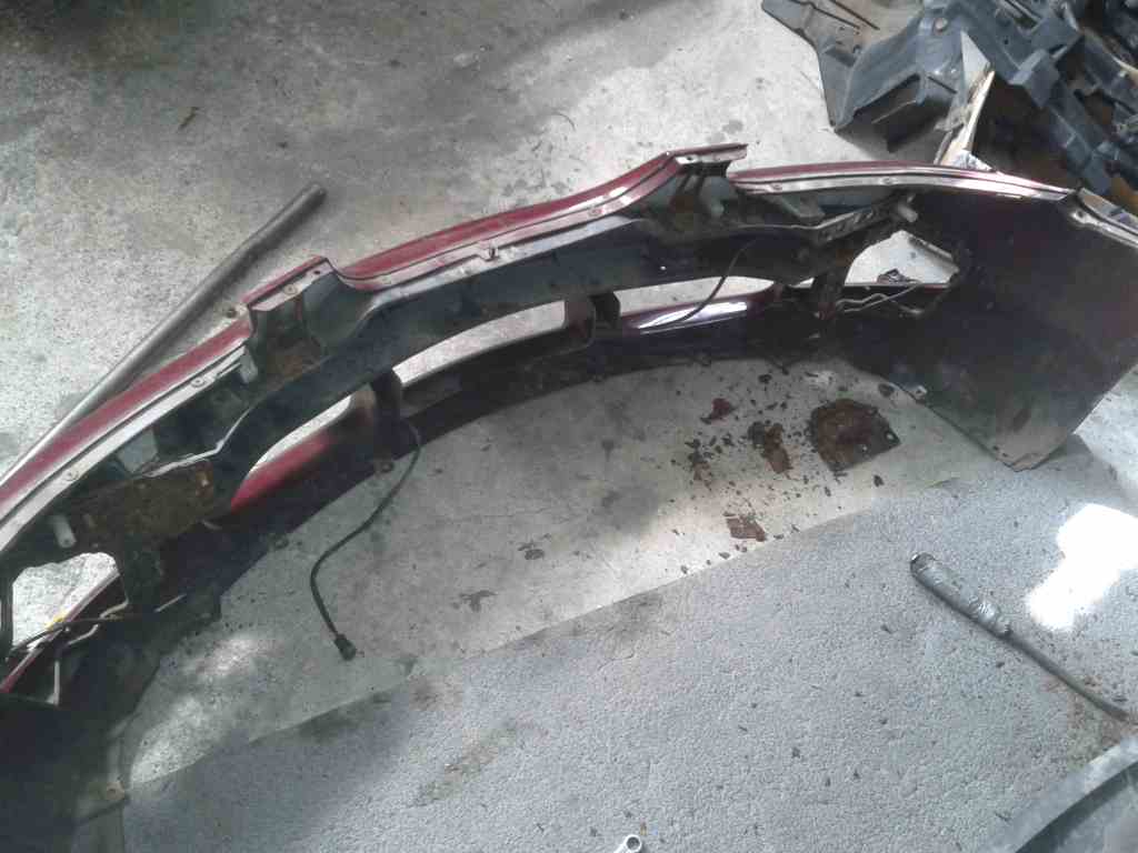

und nun noch die verwesten Stoßstangenhalterung:
Name:	Stoßstange abgebaut vorne.jpg
Hits:	4187
Größe:	74,6 KB
So könnt's bei euch mal auch aussehen...
