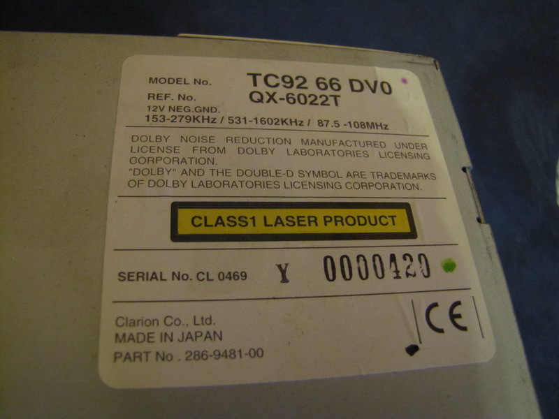

Habe das Navi heute unter Anwendung roher Gewalt rausbekommen. Bilder reiche ich morgen Nachmittag nach, aber ich frage mich ernsthaft mit welcher Art Ausbauwerkzeug man diese seitlichen Halteklammern lösen können soll -.-
Die Fragen hören damit allerdings nicht auf, denn ich rätsele nun, was für ein Anschlussstecker da verbaut ist, bzw welchen Adapter ich brauche um auf Standard-Mazda oder gar ISO zu kommen. Da ist nämlich nur ein einziger breiter Stecker (Bild kommt auch morgen)

Stimmt, danke! Habe gerade einen Adapter für 7 Euro bei eBay gekauft. Der 9er ist nun downgegraded auf Einfach-DIN-Radio (MP3-CD, USB und SD-Cardreader) sowie ein Ablagefach. Hat nun den Charme einer C-Klasse von 1995
Hier noch ein paar Bilder von dem, was vom Navi noch übrig ist:
Wie man hoffentlich erkennen kann, wird das Gerät beidseitig von Klammern im Schacht gehalten (auf jeder Seite jeweils eine oben und eine unten). Um die zu lösen, müsste man allerdings sehr präzise ganz außen in die Ecken mit einem Werkzeug reinfahren, denn ansonsten drückt man die Klammern nicht zusammen sondern auseinander...
Das Trumm wiegt übrigens gute 3 kg. Wie alles im 9er FL also sehr massiv

kannst mir bitte sagen wo auf bild 1 der AUX eingang ist ? genau in der mitte?

Das kann ich dir leider nicht sagen...
Unten, genau in der Mitte gehört eine Gewindestange rein (mit Gummipuffer), damit das Gerät im eingebauten Zustand hinten gestützt/stabilisiert wird. Wie bei anderen Radios halt auch...
Oben rechts, also neben dem Lüfter, ist der Anschluss für den GPS-Empfänger, der irgendwo in den Weiten des Armaturenbretts verbaut ist.
Es kämen dann oben links die beiden runden Anschlüsse in Frage, und unten, links von dem kleinen Gummipuffer, der eckige Anschluss. Einer von den runden dürfte auf jeden Fall für den CD-Wechsler sein, bei dem Rest bin ich überfragt.

vielleicht hilft dier das weiter die abdeckungen seitlig vom navi abnähmen auf einer der beiden seiten sihst du jewals 3 löcher in die oberste und unterste steckst du was passendes rein ich benutzte dafür lange nägel befor du versuchst das navi rauszuzihen drück die "Nägel" nach außen linke seite nach links rechte seite nach rechts raus dann sollte es gehen
