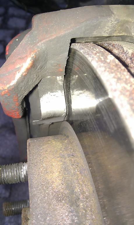

Alt 25.03.2011, 18:54   #13
Mr.Betatester
mal ne frage zu der bremse vorne, wenn die scheibe noch nicht eingeschliffen ist kann ich die selber irgendwie wieder locker bekommen. oder neu einstellen? sollte ja automatisch gehen. habe das hinten schon mal gemacht, handbremse lies nicht mehr los und hat auch nicht wirklich gezogen. da habe ich die schraube unter der anderen schraube nachgestellt und den hebel fürs bemsseil gefettet und dann gings wieder
Alt 25.03.2011, 19:48   #14
Alter: 63
Vorne ist da nichts einzustellen. Du saugst etwas Bremsflüssigleit aus dem Vorratsbehäter ab, dann besorgst du dir neue Klötze und drückst die Kolben mit einer geeigneten Schraubzwinge zurück.
Wenn du dann die neuen Klötze montiert hast, haben die Kolben wieder eine Position in der sie Leichtgängig sein sollten.
Gruß, Gift
Alt 25.03.2011, 22:20   #15
Mr.Betatester
würde das bei uns auch so gehen?
http://www.sysalyser.de/?menue=mazda...en_austauschen
grüße
mr.betatester

Alt 26.03.2011, 08:22   #17
Alter: 63
Um ein Vielfaches leichter, die Scheibe ist nicht mit irgendwelchen Idiotenschrauben fixiert, die kommt sehr sanft runter und wird nur durch die Radbolzen gehalten.
LG, Gift
Alt 28.03.2011, 08:24   #18
Mr.Betatester
hab mal ein bild von der bremse angehängt. beide seiten sahen gleich aus und haben beim drehen auch das selbe geräusch gemacht. naja heute gehts in die werkstatt. sicher ist sicher
Hits:	268
Größe:	51,9 KB
Alt 02.04.2011, 13:52   #19
Mr.Betatester
so nachdem es jetzt fast eine woche in der werkstatt ist nun die diagnose:
querlenker, stabistange und trägergelenk müssen getauscht werden, bremsen sind ok. was wird mich der spaß kosten? material denke ich so ~100euro?
grüße
mr.betatester
Alt 02.04.2011, 19:10   #20
Alter: 63
• 1 Querlenker mal so mit 100-150€ rechnen
• Stabiknochen so 10-20 Euro
• Traggelenk ist Bestandteil des neuen Querlenkers, also 0 Euro
Arbeit kann wohl regional und je nach Werkstatt sehr stark differieren
LG, Gift
PS: Aber eine Woche um zu dieser Diagnose zu kommen ist schon sehr grenzwertig, was soll da passieren wenn wirklich mal was kaputt geht
