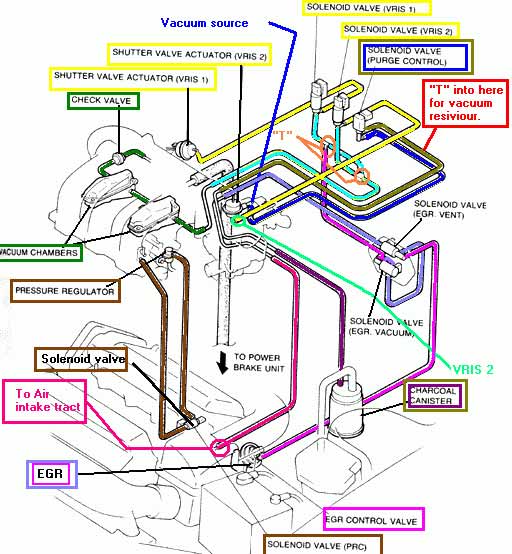

die kl ansaugbrücke kann man auch für die gasanlage anpassen, dan passt auch die DK.
du schreibst das der motor vom xedos 2.5 liter ist, da passt was nicht!
die Dk passt aber nicht so ganz zum xedos 9, die große öffnung an der DK gabs nur beim mx-6 oder 626 2.5 liter.
und die ansaugports beim xedos sind größer.
Name:	Unterdruck Vacum System KL.jpg
Hits:	4693
Größe:	56,2 KB
