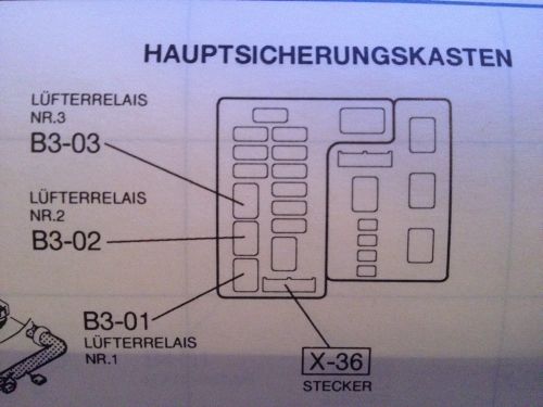

Der Lüftermotor wird *nicht* unmittelbar einem Kühlmitteltemperaturschalter geschaltet. Im Hauptsicherungskasten (im Motorraum) befinden sich drei (!) Relais, die den Lüfter ansteuern.
Alle drei Relais werden einzeln vom Motorsteuergerät (hinter der Mittelkonsole auf dem Mitteltunnel) angesteuert - massegesteuert natürlich. Die Spannungsversorgung (+) der Relais kommt vom Zündschloss (Schlüssel auf Stellung II = Zündung).
Das heißt, dass generell der Kühlerlüfter nur dann laufen kann, wenn die Zündung eingeschaltet ist *und* das Motorsteuergerät seinerseits die Lüfterrelais ansteuert. Aber auch das Motorsteuergerät selbst arbeitet nur mit eingeschalteter Zündung.
Will heißen: läuft der Lüfter auch ohne Zündung, kann das eigentlich fast nur damit zu erklären sein, dass in einem der drei Lüfterrelais der Kontakt hängen geblieben ist.
Ich würde also die Batterie laden und anklemmen, so dass der Lüfter läuft - was er ja ohne Zündung gar nicht tun darf. Und dann immer jeweils eines der drei Lüfterrelais heraus ziehen. Hat man das Relais mit dem Problem erwischt, muss der Lüfter aus gehen.
Soweit ich den Schaltplan richtig überflogen habe, würde ich mal auf Lüfterrelais 2 (B3-02) tippen.
Hits:	1374
Größe:	39,1 KB

Interessant wäre da mal zu erfahren, ob vielleicht bei abgeschalteter Zündung eines oder mehrere Lüfterrelais vielleicht doch anziehen. Das ist allerdings auch leicht zu prüfen: einfach bei abgeschalteter Zündung und fälschlicherweise laufendem Lüfter die Relais einzeln herausziehen und dabei genau lauschen, ob sie klacken. Wenn trotz abgeschalteter Zündung die Relais beim wieder einstecken in den Sockel sofort wieder anziehen (= "klack"), dann dürfte in der Verkabelung etwas falsch sein - mit dieser Info könnte man dann aber anhand des Schaltplans vielleicht mal weiter forschen.
Wichtig zu prüfen: hört der Lüfter auf zu laufen, sobald
1. die Sicherung "ENGINE" (15A, im Anschlusskasten im Fahrerfußraum) gezogen wird,
2. die Sicherung "COOLING FAN" (30A, im Hauptsicherungskasten) gezogen wird,
3. das Lüfterrelais 1 (B3-01 im Hauptsicherungskasten) entnommen wird,
4. das Lüfterrelais 2 (B3-02 im Hauptsicherungskasten) entnommen wird, oder
5. das Lüfterrelais 3 (B3-03 im Hauptsicherungskasten) entnommen wird?
