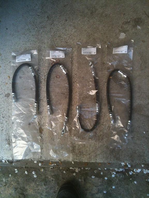

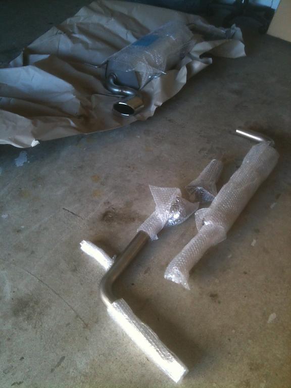

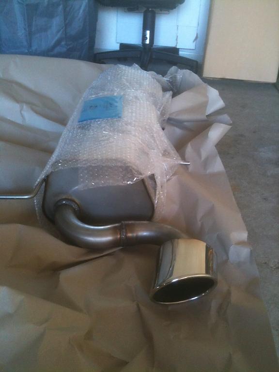

Alt 12.05.2013, 11:03   #19
Komandir
TÜV ohne Mängel bestanden
Vor dem TÜV, erneuert
Neue Bremsscheibe + Bremsbelege von ATE
Neue Bremsschläuche von HERTH+BUSS
Komplett vorne und hinten
Neue Auspufanlage ab Kat von Fox
Gruß: Matthias

Alt 12.05.2013, 17:57   #20
Na dann Glückwunsch
Hat der Fox-MSD bei dir plug and play gepaßt ? Bei mir war das Rohr zum Kat viel zu lang und wir mußten den modifizieren.
Die Anlage ist ja auch erheblich schwerer als original. Hatten wir bei meinem MSD noch eine Aufhängung nachgerüstet, damit der richtig hoch in den Kardantunnel kommt.
