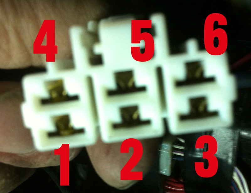

habe heute den ganzen Sonntagmit meinen Xedos gekämpft.
Als erstes habe ich im Kofferraum die Elektrik der Anhängekupplung komplett entfernt (alle Stecker gezogen).
Kein Erfolg, weiterhin brennt die Tachobeleuchtung und der Motor geht nicht aus.
@gift
Als nächstes habe ich mich zum Zündschloss vor gekämpft. Man kommt mehr als bescheiden dran, eigentlich garnicht.
Habe die Stecker dann vom Zündschloss gezogen, trotzdem brennt die Tachobeleuchtung noch. Ist das eigentlich normal, wenn das Zündschloss abgeklemmt ist?
Dann habe ich den großen und den kleinen Stecker durch gemessen. Ein schwarz/weises Kabel kann ich nicht hundertprozentig finden. Ich vermute, das es das Kabel ist, was ich als schwarz/gelb erkenne, ist aber auch kein richtiges gelb.
Habe mal ein Foto gemacht und die Anschlüsse nummeriert:
1. schwarz/weiß oder schwarz/gelb ? - Spannung liegt an
2. schwarz/blau - Spannung liegt an
3. blau - keine Spannung
4. schwarz /rot - keine Spannung
5. blau/schwarz - Spannung liegt an
6. schwarz/gelb - keine Spannung
Der kleine Stecker hat keinerlei Spannung.
Da ich keinen Schaltplan besitze, kann ich nicht genau sagen, welches der Anschluss mit der Bezeichnung IG1 ist?

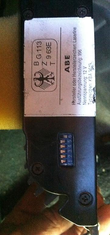

Dann habe ich, siehe Foto, noch einen schwarzen Kasten entdeckt. Könnte das die Wegfahrsperre sein?
Die Fotos sind etwas bescheiden. Ich kann gern nochmal bessere machen, wenn gewünscht.
Wie könnte ich jetzt weiter nach dem Fehler suchen? Ich hoffe ihr könnt mir weiterhelfen.
Gruss Klaus

Alt 16.09.2012, 20:37   #19
Alter: 63
Echt keine Ahnung, denn ich habe ja auch nur die Pläne vom X6 bei denen ich auch nicht richtig durchblicke.
Mußt halt mal schauen dass das Kabel zur Zündspule im OFF-Zustand keine Spannung mehr führt.
Wenn du die Zündung aus hast und der Motor läuft weiter, dann ziehe das halt mal ab und schaue was passiert.
Geht er dann aus machst du halt noch einen Schalter zwischen dieses Kabel.
Ich weiß, völlig hirnrissiger Vorschlag aber was will man machen wenn man keinen Schaltplan vom X9 und keine Teile die man mal so tauschen könnte hat.
