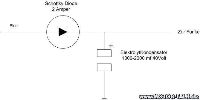

naja hab da bei MT was gefunden, kurz: ein Taxifahrer hat das selbe Problem wie ich nur anstatt radio sein Funkgerät welches sich unter 12,5V abschaltet.
http://www.motor-talk.de/forum/spann...-t2032926.html
und diese Schaltung soll abhilfe schaffen.
http://www.motor-talk.de/forum/aktio...hmentId=592314
Ach mist lese gerade dass dies auch nicht zum Ziel führt
mfg Chris
Alt 07.09.2012, 11:47   #20
Beiträge: 8.624
Das ist exakt genau die Schaltung, über die wir oben schon diskutiert hatten: eine Diode, die das Abfließen der Energie aus dem Kondensator zurück ins Bordnetz verhindert, dahinter ein großer Kondensator und dahinter der Verbraucher, also das Radio.
Nur hat er dort im Schaltplan schon sehr zutreffend einen Kondensator mit "1000-2000mF" eingezeichnet. "1000-2000mF" sind 1 bis 2F. Also genau das, was ich oben auch schon erwähnte.
Nur ist ein Kondensator (= Powercap) mit 1 bis 2F schon ein mächtig dickes Teil. Mal eben irgendwo hinter dem Armaturenbrett verstecken, klappt wohl eher nicht.
