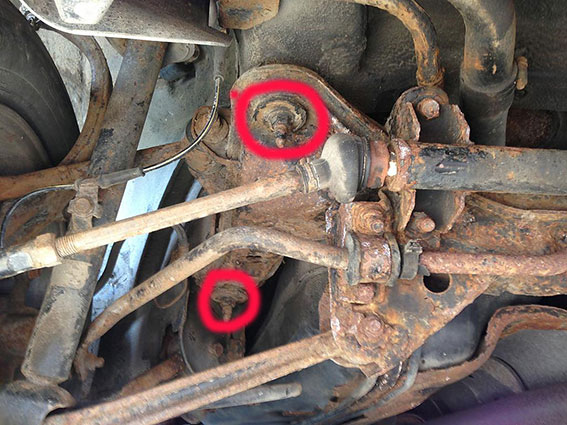

Merlin2504
Benutzerbild von Merlin2504
Registriert seit: 14.08.2007
Ort: 07806 Neustadt (Orla)
Beiträge: 279
Zitat von Mick1401 Beitrag anzeigen
genau, die Gummis meint er. Nur die werden porös.
Wenn die rissig sind (porös ist anderes Wort) kommst nicht über den Tüv.
Hat jemand schon mal die Gummis gewechselt bzw. kann man die so einfach wechseln? Das müssten dann 4 Gummis sein ?

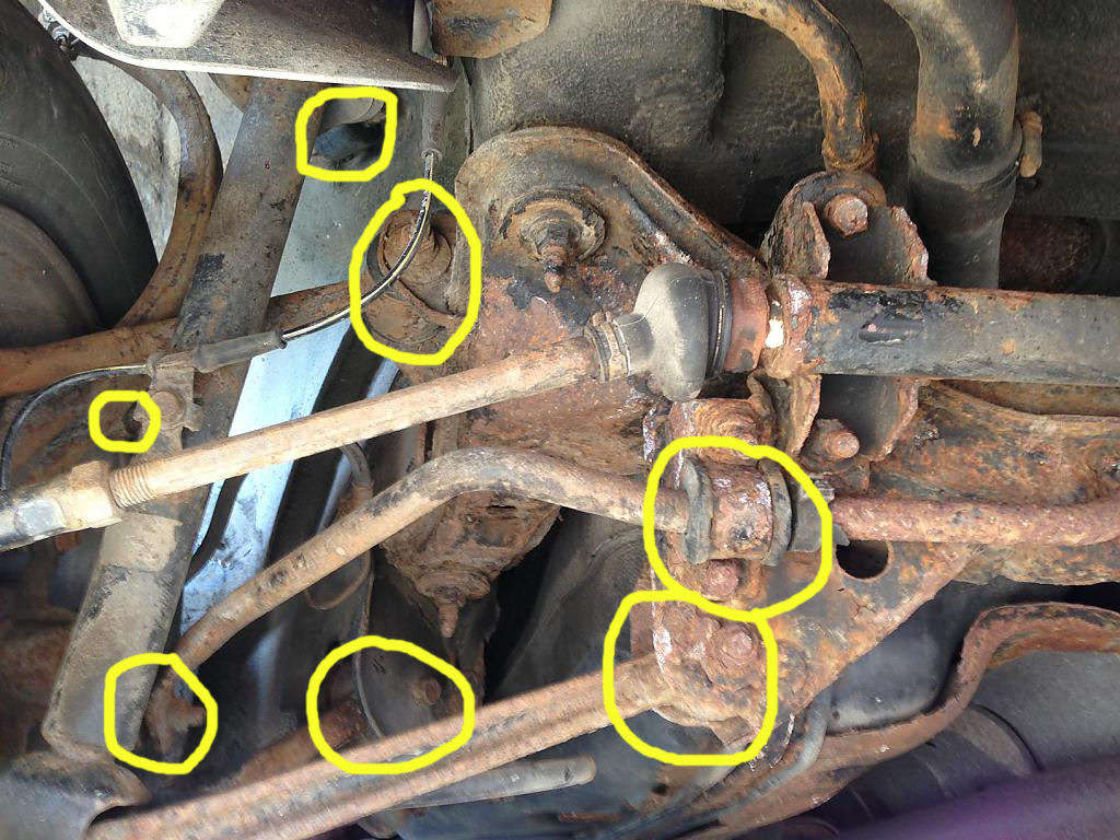

Ritzer82
Benutzerbild von Ritzer82
Registriert seit: 19.04.2012
Ort: Hansestadt in M-V
Beiträge: 722
Mazda MX-3 V6 KL-ZE
Das was du markiert hast sollte die Befestigung der Achse sein.
Das ne starre Aufnahme normalerweise.
Was verschlissen sein Kann, nicht muss, sind Sachen wie Koppelstangen, Stabilisatorlager, Längs und Querlenkerlager.
Hab dir mal einige markiert die auf dem Foto zu sehen sind.
Muß man jetzt nur prüfen welche Spiel haben und diese dann tauschen.

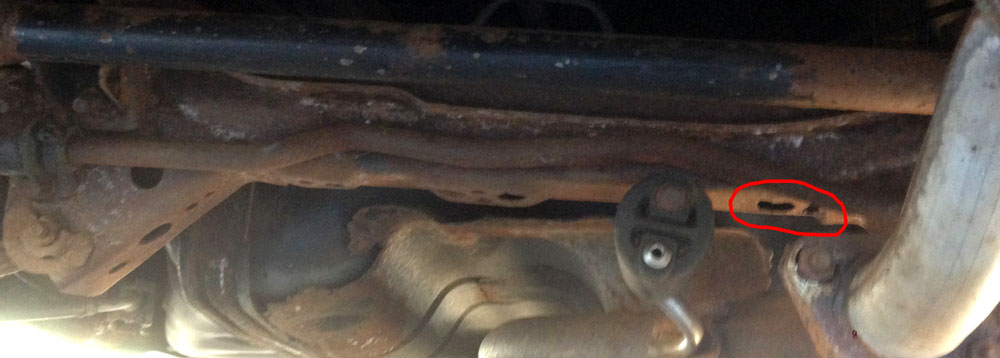

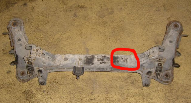

Merlin2504
Beiträge: 279
So habe am Wochenende mal angefangen den ganzen Blattrost zu entfernen. Dabei sind mir 2 Stellen, speziell 1 Stelle aufgefallen wo das Blech schon arg weich ist.
Habs mal eingezeichnet. Ich weiß nicht ob an da auch ein Blech aufschweissen kann.
Gruss Klaus
