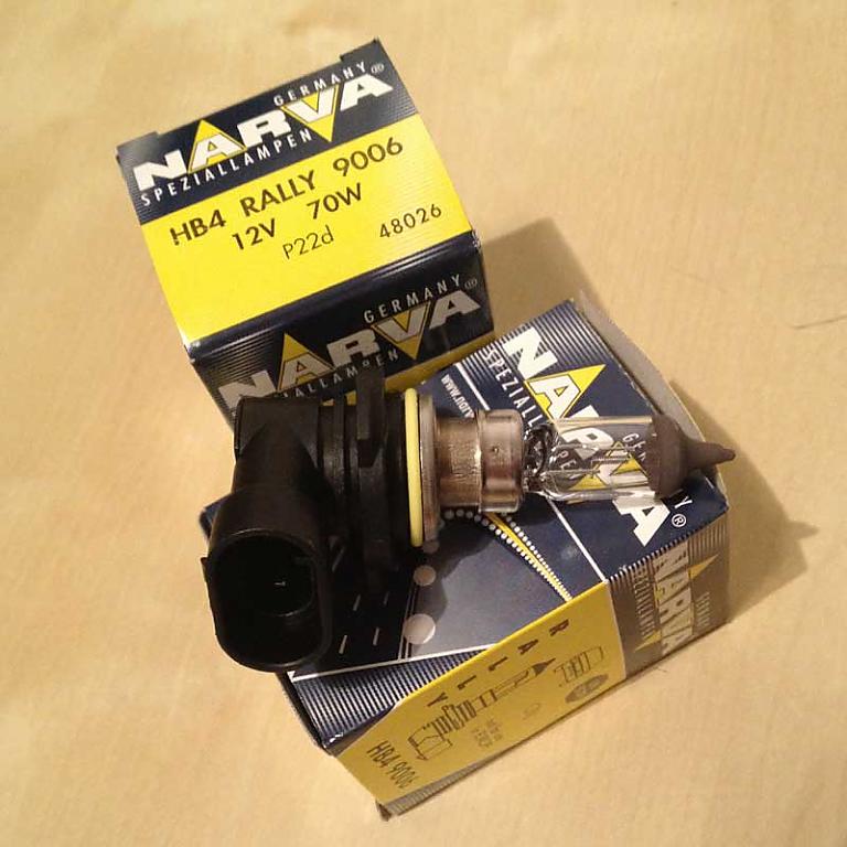

Ich mal diverse Datenblätter gewälzt...
Hella gibt als generelle Soll-Lichtleistung für den Lampentyp HB4 mit herkömmlichen Glühlampen einen Lichtstrom von 1100 lm an (Vergleiche H1: 1550 lm).
Osram gibt im Datenblatt zur Nightbreaker Ultimate mit angeblich 110% mehr Licht für HB4 als Lichtstrom 1095 lm an (H1: 1550 lm). Was da nun 110% mehr sein soll, erschließt mir nicht. Die Werte entsprechen schlicht den Sollwerten der jeweiligen Lampentypen
Vielleicht kann das ja jemand erklären?!
Ich überlege allerdings gerade, ob ich vielleicht doch mal wieder zur Narva Rallye HB4 70 Watt (Artikelnummer 48026) greifen sollte. Die hatte ich damals schon in meinem blauen X9 getestet. Klar, sie ist nicht legal und der Strom für die Kabel wie die zusätzliche Hitze für den Scheinwerfer sind wahrscheinlich grenzwertig. Mir schienen die knapp 20 Watt mehr wenigstens die konstruktionsbedingten Nachteile von HB4 auszugleichen, ohne den Gegenverkehr zusätzlich zu blenden, wie wenn man gleich 100-Watt-Flutlichtbrenner oder den Xenon-Nachrüstmurks eingebaut hätte...

Es werde Licht....
