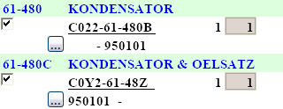

Suche ich im Mazda EPC mit FIN meines '98er X6 (Modelljahr 1996), dann finde ich den Klimakondensator zwar unter Index 6130 mit der Bezeichnung 61-480 als Bild, aber 61-480 ist nicht anklickbar. In der Liste auf der rechten Seite taucht der auch nicht auf und somit kann ich auch keine Teilenummer ermitteln.
Such ich ohne FIN, kann ich zwischen Serie 1 (Modelljahr 1992) und Serie 2 (Modelljahr 1994) wählen. Ich wähle Serie 2 und kann den Klimakondensator anklicken und die Teilenummer C022-61-480B ermitteln. Als zusätzliche Angabe steht dort "- 950101 CA12** -205297". Also bis 01.01.1995 und Seriennummer 205297.
Also macht das EPC für das Modelljahr 1996 bzw. Seriennummern > 205297 keine Angaben mehr.
Weiß jemand dennoch die OEM Nummer für den Klimakondensator Modelljahr 1996 oder kann mir einen Tipp geben, wie man die herauskriegt? Gibt es dafür evtl. gar kein Originalteil bei Mazda?

Siehe Anhang. Du brauchst die 61-480C.

Ah, ok. Vielen Dank.
Für die, die es interessiert: Die OEM Nummer ab 01.01.1995 und Seriennummer > 205297 ist C0Y2-61-48Z.
