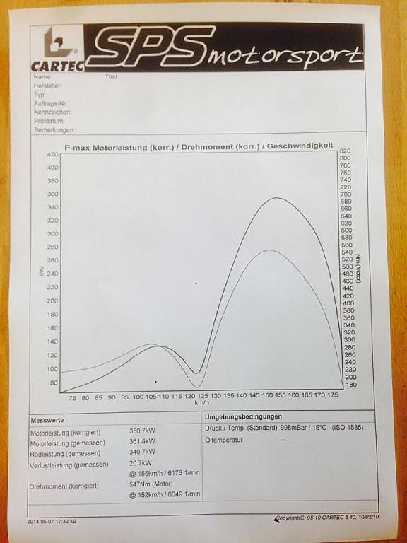

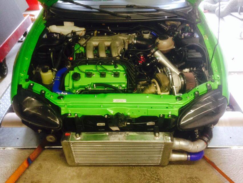

Ich weiß halt nicht wie viel PS man aus dem Xedos 6 holen kann.
Einiges, wie z. B. das beigefügte Diagramm verrät.
Für die Umbaukosten kannst du dir aber locker 2x MPS oder 1x EVO X leisten...
