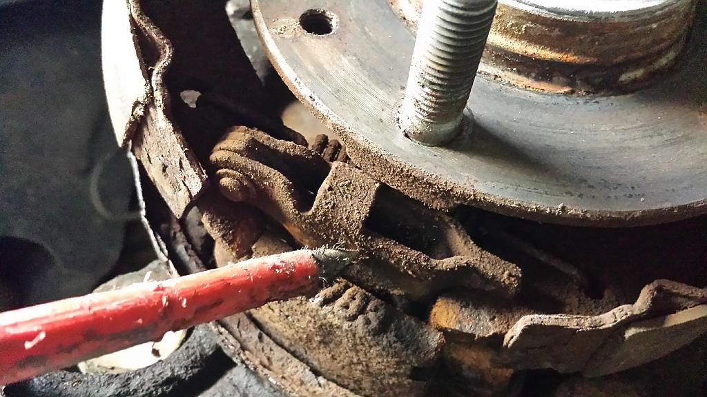

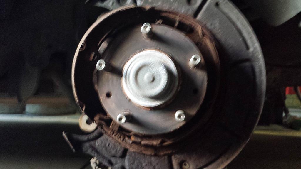

Hier mal 2 Bildchens

Bild 2: Feder aushängen ung gut ist's.

Das habe ich Versucht und ist meiner Meinung nach auch die Lösung.
Dann werde ich das nochmal mit roher Gewalt machen.

Gewalt ist auch eine Lösung... Ist raus das Zeugs.
Das war so festgegammelt, das da auch nichteinmal ein halber mm an diesem Mechanismus mehr zu bewegen war.
bissl Rostlöser und jetzt ein FERTAN-Bad

Es sind keine Beläge mehr drauf, und die Handbremse funzt daher nicht so dass das der Tüv toll findet.
