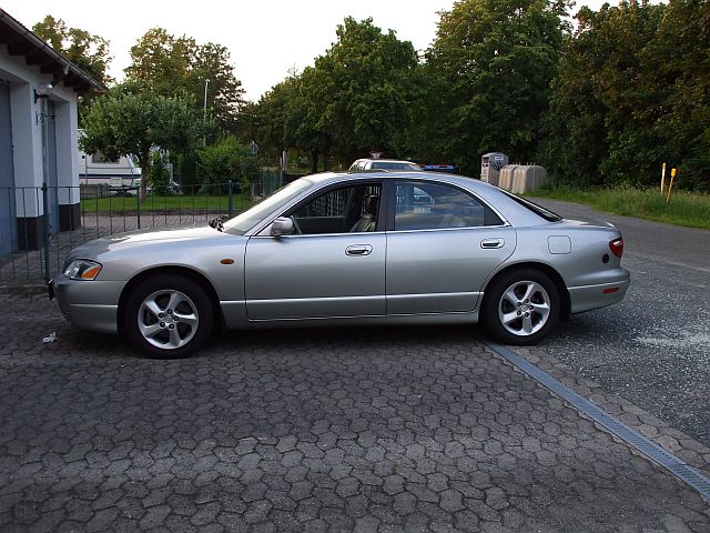

Zum Tankstutzen
Ich wollte seiner Zeit einen ACME fest eingebaut haben, tja der passt nun mal nicht unter die Klappe.
Das Einzige worüber ich mich ärgere, ich habe das Teil leider nicht lackieren lassen. Siehe hier
Also weiterhin "Happy gasing"

nochmal zum mitschreiben:
Ich habe bei meinem X6 die Anlage selber eingebaut und der Stutzen war binnen ein paar min.verbaut!
Aber egal er ist ja glücklich.
Mfg
Ps. einen 1.6er umzurüsten ist warlich kein Kunstück.....viel Platz und eine unproblematische Maschine!

Ups,der Anschluss im Seitenteil????
Also das geht ja mal überhauptnicht!! In der Stoßstange ok meinetwegen,aber niemals im Blechkleid!
Denn was ist,wenn die Anlage in ein anderes ,neues Auto verbaut werden soll?
dann bleibt ein richtig häsliches Loch im Seitenteil und damit kauft das Auto kein Mensch mehr
Mfg
Hast ja recht, ist nicht die beste Wahl.
Eins ist aber sicher, wenn der Xedos die Grätsche machen sollte (so in etwa 200-300Mm), dann kommt die Gasanlage mit in die Presse und der nächste erhält etwas Neues. Sollte ich in verkaufen, dann erhält halt der Käufer das Loch mit Gasanlage.
Und für alle Fälle, ich kenne einen sehr guten Blechner...(eine komplett Lackierung ist dann auch nicht ausgeschlossen)
