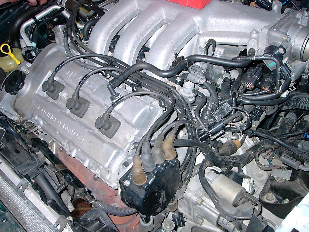

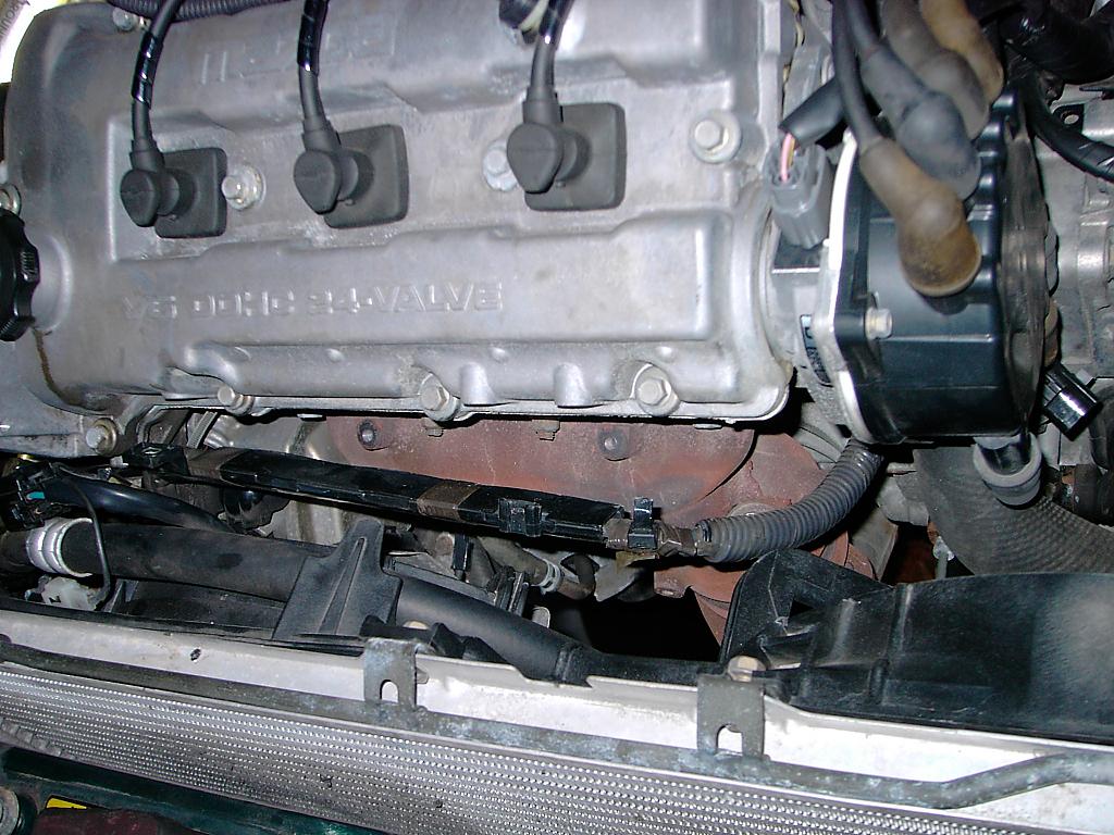

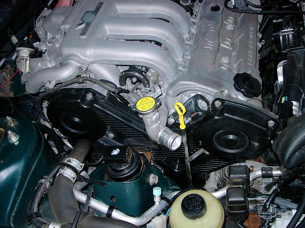

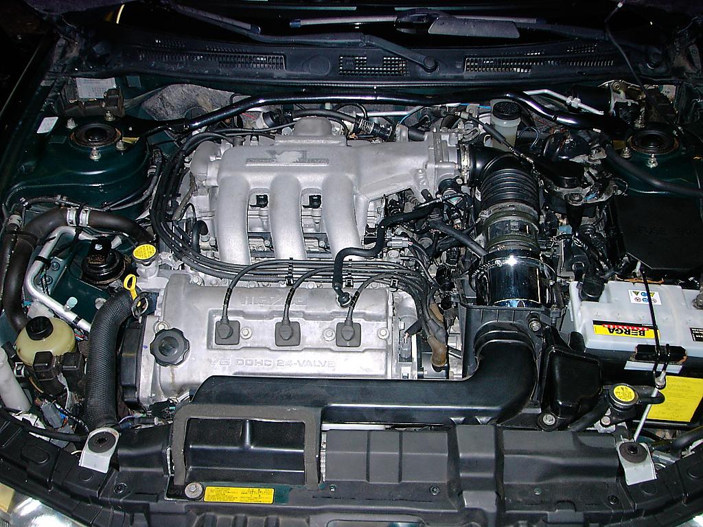

Naja scheinbar tut er das so indem er selbst weiß wann der Kontakt entsteht (zwischen Finger und den Kontakten in der Kappe). Er hat wohl selbst kontakte auf der ZVWelle(die den Finger mit nimmt), wodurch er selbst den zeitpunkt bestimmt wann der Funke kommen soll und wird wohl bei höheren Drehzahlen selbst geregelt. Der Steckeranschluss(mit 4 Kabeln) ist auch nich, wie bei einigen anderen ZV die ich gesehen hab, an der ZVKappe sondern am ZVKörper.
Hab ihn mal zerlegt und da ist ein geformtes Blechrad mit 6 "Zacken" und ein Sensor drinne.
Wegen den KF Bildern kann ich dir nur ältere liefern weil ich ja umgebaut habe.
Mann kann schwer erkennen, dass kein Kabel nach oben führt und das Schwarze Kunststoffteil is ne Abdeckkappe!
Desweiteren fehlt der "3." Sensor am Kühlwassereinfüllstutzen
und die vordere Ventildeckelentlüftungsleitung nach hinten.
Hoffe mal du kannst auch den ZV erkennen.

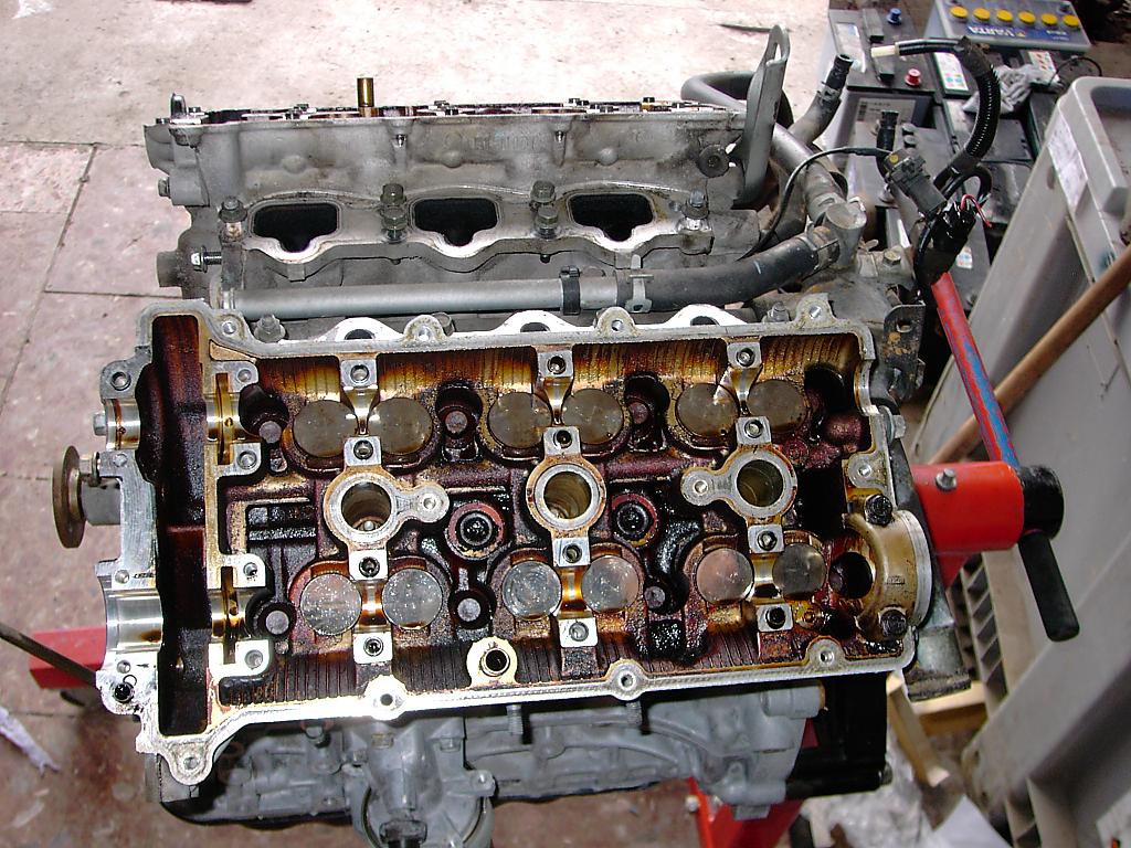

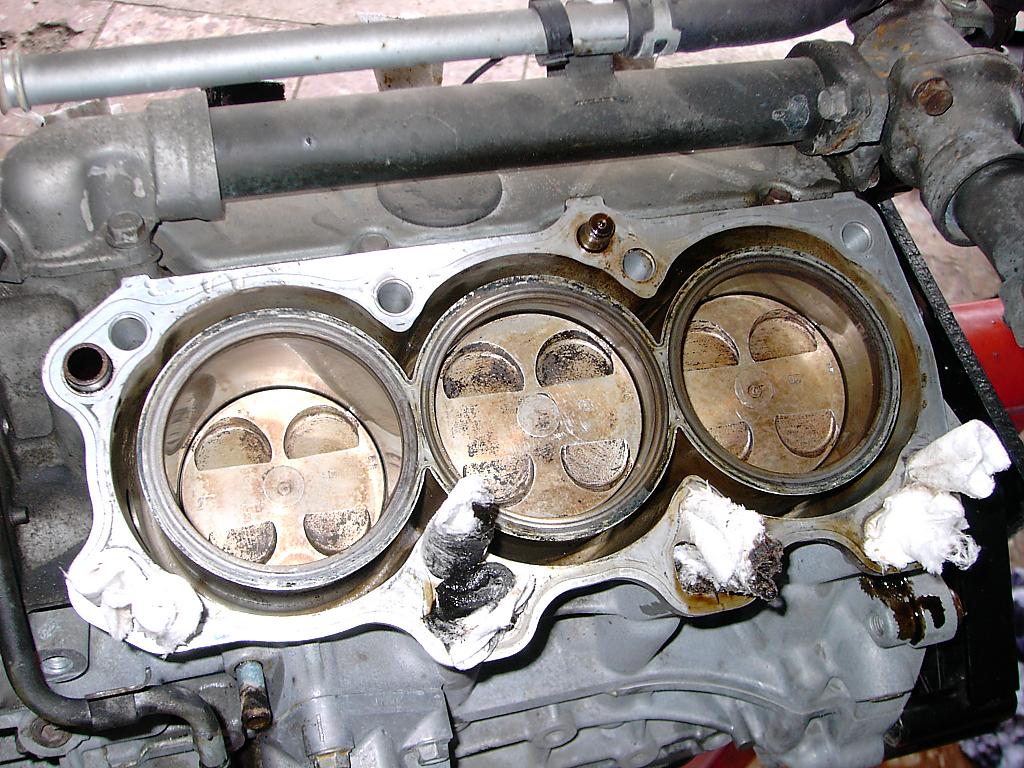

und noch n paar bilder diesmal vom KLZE

Name:	KL-ZE Köpfe vorher (5).jpg
Hits:	451
Größe:	180,4 KB
ID:	3074   Klicke auf die Grafik für eine größere Ansicht

Name:	KL-ZE Zylinder + Kolben nachher.jpg
Hits:	500
Größe:	172,3 KB

Danke für die Bilder .
Müsste die Nummer vom ZV nicht TOT52071 A lauten?
Einen TOT25071 A finde ich nämlich nicht.
Wusste nicht das im Xedos ein ZV mit externer Zündspule verwendet.
Die Scheibe mit den 6 Einkerbungen bedeutet das in dem ZV ein CPS sitzt:
War da auch noch die CID-Scheibe drin?
Aber das heißt schon mal das auch das Xedos-Steuergerät einen Sensor hat der ihm sagt wann welcher Zylinder dran ist. Hätte nur nicht gedacht das genau der Sensor, der beim MX6 und Probe weg gelassen wurde weil er zu ungenau ist, beim Xedos als einziger verwendet wird. Da muss Mazda wohl nen Weg gefunden haben das Signal so weit aufzubereiten das es doch noch brauchbar ist. Wieder was gelernt .
