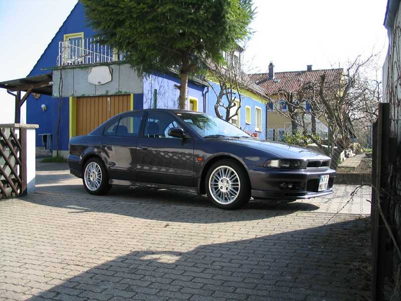

Ich zahlte bei ATU heute um die 16€ für 300ml. Ziemlich teuer wie ich finde ! (Bin noch Schüler). Aber vom Gefühl her würde ich sagen, das Baumarktöl ausm Globus für knapp 9€ kann doch nicht besser sein als 15W 40 von Castrol für 35€. Das Castrolöl habe ich ja nur dastehen, weil es mein Vater für unseren Galant V6 2,5 kaufte der mittlerweilen leider gepresst wurde und einem Peugeot 308 THP weichen musste. Es war der böse Rost an den Radläufen und das nach 150TKM und 11 Jahren! Ich wollte mir vor dem Xedos auch einen Mitsubishi Galant V6 2,5 Sport Edition holen. Bin aber sehr froh, dasses ein Xedos wurde! Denn der hat bis jetzt null Rost! Und das nach 16 Jahren!
Aber wer kann auch so einem Auto wiederstehen?

Genau dieser Galant gefällt mir auch ausgesprochen gut sehr schönes Auto.
