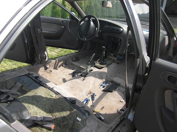

Erster Zerlegtag
Sodale. Heute hab ich mich an den X gewagt und angefangen zu zerlegen. Am Anfang hat mir nur mein Sohnemann geholfen aber um die Mittagszeit kam dann auch neo303 und half tatkräftig mit. Da ich aber schaue alles selbst zu schaffen darf er mir nur bei Dingen helfen wo ich nicht weiter komm. Und das sind eh viele.
Anbei mal der Fortschritt.

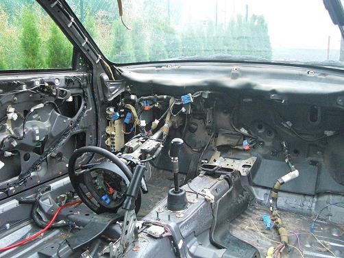

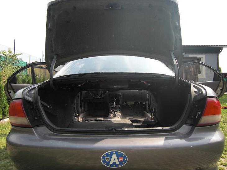

Zweiter Zerlegtag
Das Projekt schreitet schneller voran als ich eigentlich dachte. Mittlerweile ist eigentlich alles aus dem Auto verschwunden. Es fehlen noch die Kabelbäume und Kleinigkeiten. Dann noch Aussen diverse Teile und natürlich der ganze Motorraum und das technische Zeug. Aber im Grossen und Ganzen ist schon sehr viel geschehen. Seht selbst.

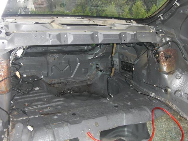

Alt 13.08.2009, 18:50   #28
Da habt ihr euch ja echt ins Zeug gelegt. Aber was ist das für ein Rost auf dem mittleren Bild ? Kann man da schon mit dem Schraubendreher durchstechen ?
Als nächstes bitte hintere Stoßstange demontieren
Spaß beiseite, ohne Grube oder Hebebühne gibt es da wohl bissel Sackgang.
Gift
Alt 13.08.2009, 18:56   #29
mammut
Benutzerbild von mammut
Registriert seit: 07.12.2008
Beiträge: 422
X6 V6 Automatik
Hallo Gift,
ja da kann man nicht nur mit dem Schraubendreher durch sondern schon fast mit der ganzen Hand. Hat sich klammheimlich hinter der Rückbank versteckt.
