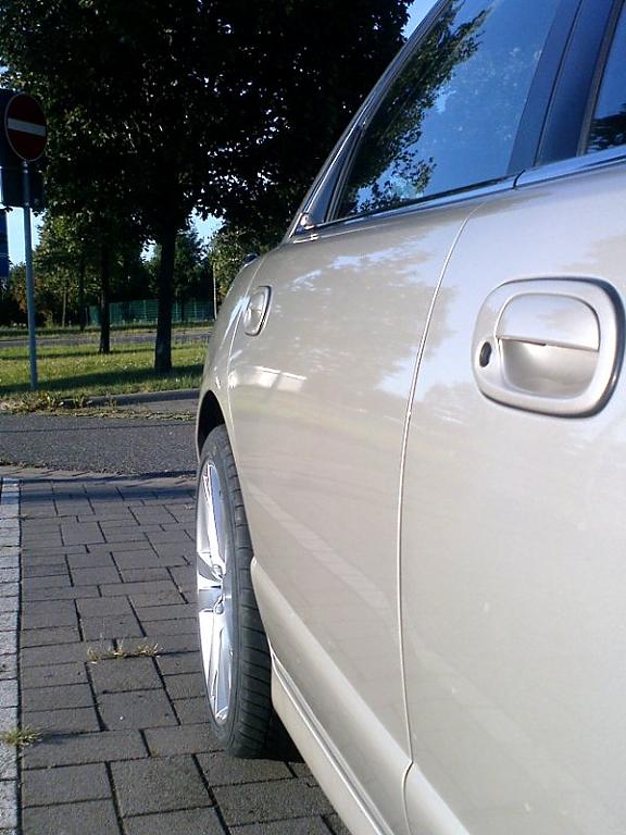

noch eine frage welche felgen schliessen sich mit dem radkasten ab? J-Et-Reifenbreite??
Ich hab auf meinem Pre-Facelift die Proline PL 8x18 ET 35 drauf. Die schließen sehr bündig mit der Karosserie ab (deswegen muss auch gebördelt werden). Von der Seite sieht das dann so aus: http://www.xedos-community.de/attach...7&d=1251753278
Hoffe es hilft ...

streift er nach tieferlegen ??
aber bördel will ich eigentlich nicht ...
danke.

Nö, da streift nix. Aber ohne Bördeln kriegst du das 100%-ig nicht eingetragen, auch nicht mit Federwegsbegrenzern.
Ich hatte auch Angst vorm Bördeln - mein Auto und sein Lack sind ja auch ein paar Jahre älter. Wenn man die Stelle schön warm macht und Geduld hat, reißt der Lack wirklich nicht. Bei allem Gemecker über meinen Tuner - das hat er sehr gut gemacht.
