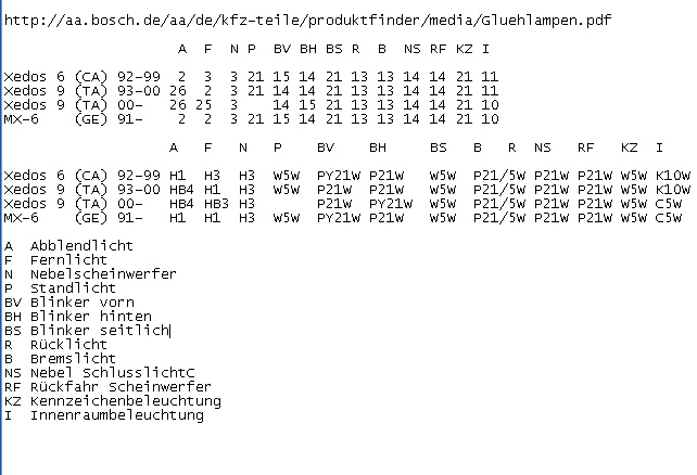

Okay, das heißt also definitiv P21W im X9 und W21W im X6?
@Gkiokan
Baust Du das in die Tabelle mit ein?

Alt 11.04.2010, 20:52   #26
@Gkiokan
Du bist in Deiner Tabelle beim X9 Facelift verrutscht, als Standlicht (P) hat der sicher kein P21W. In meiner originalen Tabelle (bzw. bei Bosch) war da nichts eingetragen. In der Zeile muss alles eine Spalte weiter nach rechts..
Dann fehlt aber wiederum das Standlicht, vielleicht kann das jemand ergänzen, der das Faceliftmodell hat.
Alt 11.04.2010, 21:03   #27
Äh.. sehe gerade, da passt noch mehr nicht.
Konntest Du nicht sehen, weil meine Tabelle nicht vernüntig formatiert war.
Hab mal nen Screenshot gemacht..
Hits:	398
Größe:	108,5 KB

Man jetzt wo ich mir soviel mühe gemacht hab kommst du mit fehler daher
Aber ich sehs grad selber da ist einiges ein wenig verrutzscht.
Ich korrigier einfach nach deinem bosch screenshot.
bis gleich

So hab mich nach der Bosch Anleitung gehalten und die 3. Bremsleuchte noch hinzugefügt.
Hab die Tabelle in zwei Versionen angehängt, einmal Standart und einmal "bisschen" Farbig hervorgehoben. Also falls das zu übertrieben sein sollte ist die Standartversion da
greetz
Gkiokan

Alt 11.04.2010, 22:16   #30
Sieht doch gut aus!
Man könnte jetzt nochmal dazu schreiben, welcher Sockel zu welcher Lampe gehört. Musste da neulich auch erst mal forschen.
Würd ich aber separat hinschreiben.
