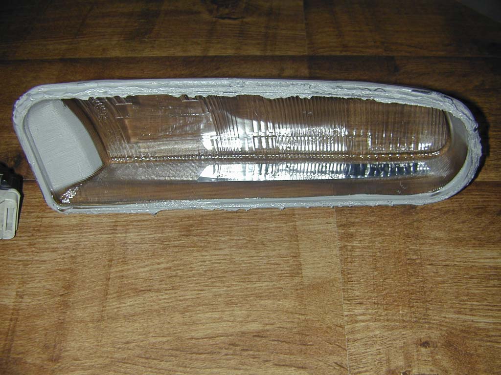

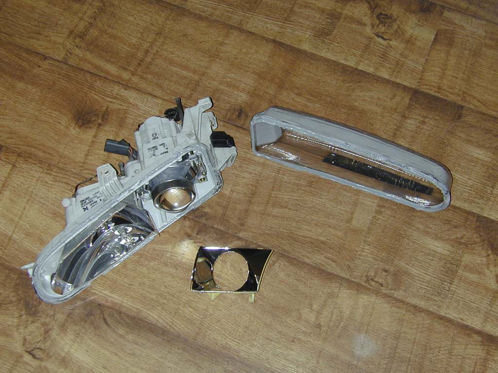

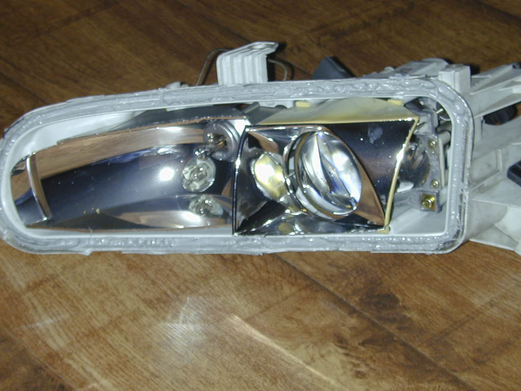

150°C, Umluft, 15min und die Scheibe geht fast von allein ab. Habe es gerade getan.
Schon echt HiTech unsere Lampen. Klicke auf die Grafik für eine größere Ansicht
Name:	scheinwerfer zerlegt.jpg
Hits:	460
Größe:	137,6 KB
ID:	4207Klicke auf die Grafik für eine größere Ansicht
Hits:	1206
Größe:	133,4 KB
ID:	4208Klicke auf die Grafik für eine größere Ansicht
Hits:	1203
Größe:	119,7 KB
Der Kunststoff ist schlecht verchromt, picklich und in Nasen sind auch gelaufen. Echt nicht der Hit. Naja, Hauptsache E-Zeichen.
PS: Nur keine Sorge, schwarz werder sie nicht.
