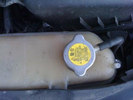

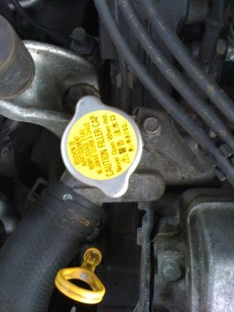

Hallo Daniel,
1) Die Deckel:
Name:	Deckel 1 am Expansionsgefäß.JPG
Hits:	1632
Größe:	24,5 KB
ID:	4816 Klicke auf die Grafik für eine größere Ansicht
Name:	Deckel 2 am Motor.JPG
Hits:	1622
Größe:	38,9 KB
Sehen so aus. Bei mir ist ein Deckel am Expansionsgefäß und der zweite am Motor. Der am Motor war (nicht sichtbar) defekt und es fehlte im Motor Wasser. Normalerweise "zieht" der Motor beim Auskühlen Wasser aus dem Expansionsgefäß, da die Kühlflüssigkeit bei niedrigeren Temperaturen ein kleineres Volumen aufweist. Durch den defekten Deckel hat es aber nicht die Kühlflüssigkeit vom Expansionsgefäß sondern Luft angesaugt.

Es gibt viele verschiedenen Kühlflüssigkeiten. Manche davon sollte man keinesfalls mischen, da sonst die Gefahr des Schäumens besteht. Da unsere Xedose Alukühler, Aluzylinderköpfe und Alumotorblöcke haben, sollte nur dafür geeignetes Kühlmittel (bspw. dieses rosa / lila farbiges Glysanten G12) verwendete werden. Wenn nicht sicher ist was drinnen war, würde ich Dir raten die gesamte Flüssigkeit wechseln zu lassen (auch wenn Dir ein Mechaniker was anderes erzählt)
Meine Empfehlung: Deckel tauschen, Wasserpumpe auf Laufspuren kontrollieren und Kühlflüssigkeit / Thermostat tauschen. Das ist der günstigste Weg. Nur die (vielleicht gar nicht defekte) Kopfdichtung zu richten macht keinen Sinn wenn die Ursache des Wasserverlustes nicht behoben wurde. Ich glaube nicht, das die ZKD für den Wasserverlust verantwortlich ist, wenn sie es wäre, könntest Du nicht mehr fahren. Ich kenne das von MG-Rover. Wenn die Kopfdichtung so durchbrennt, dass das Wasser rausdampft, dann kannst nachdem der Motor kalt ist wieder fahren - aber nur ein paar ganz wenige Kilometer. Die Temperatur geht sofort hoch und Dampf steigt auf...

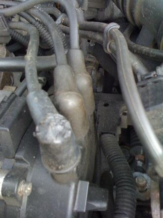

4) Off-topic:
Name:	Mardar Zündungsabel.JPG
Hits:	1576
Größe:	29,3 KB
Trotz Mardarpiepser
VG, Klaus
