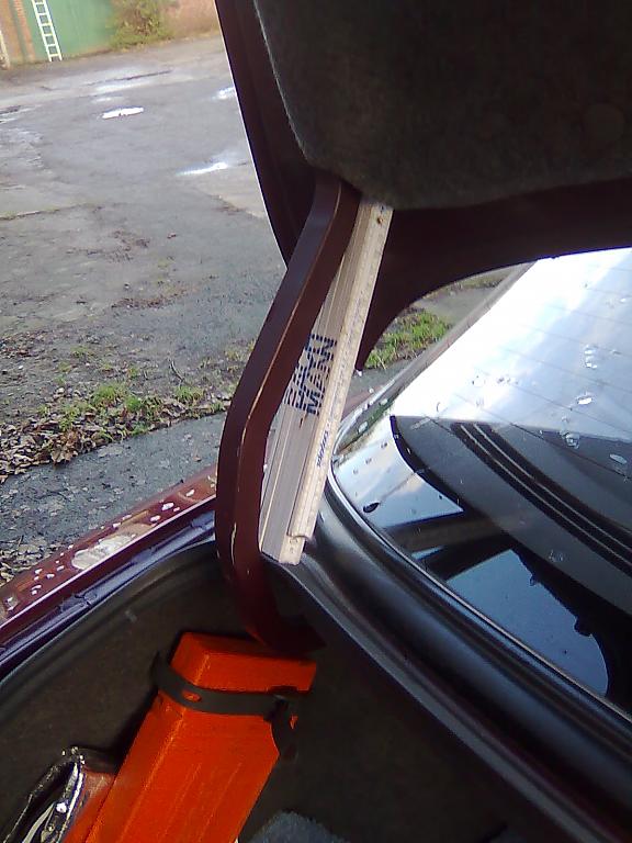

nachdem ich die klappe auch schon min 3 mal in den nacken oder auf den hinterkopf bekommen habe kam mir diese idee.
funktioniert wunderbar und sieht besser aus als wenn man n kantholz im kofferraum hat und das dann unter die klappe stellt.
Hits:	2064
Größe:	64,6 KB
