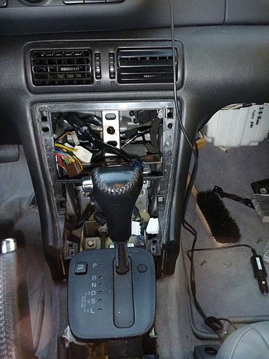

Bei der Werkstatt meinte der Mechaniker es könnte eventuell ein Stellmotor in der Mittelkonsole sein.
Ich meine da müsste noch irgend ein Lüfter sein. Wie kommt man am besten ran? Radio raus?
Oder kann man die Konsole abnehmen ohne das sie bricht?
Habe auch meinen Vater mal hören lassen er meint auch das es aus der Mittelkonsole kommt.
Alt 06.03.2011, 12:59   #24
Areus
Um die Mittelkonsole auszubauen musst du erst mal die Mittelarmlehne mit Fach ausbauen( vorsichtig links und rechts raushebeln) und dann dich weiter vorarbeiten. Der Rest erklärt sich von selbst wenn man erst mal das Fach draussen hat.
Alt 06.03.2011, 17:04   #25

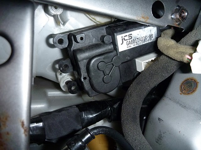

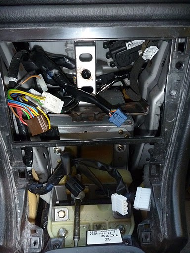

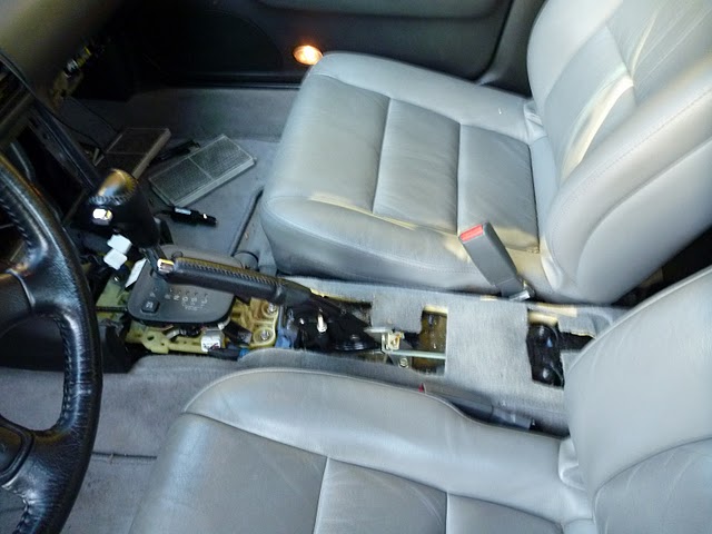

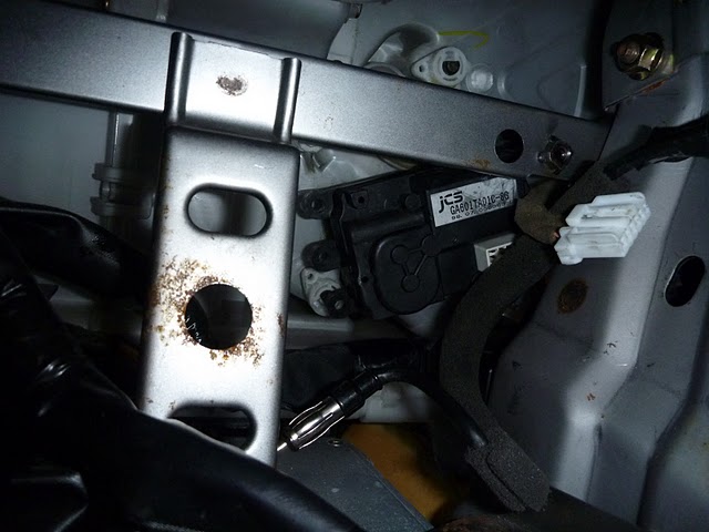

joey5
Das war jetzt mal ein richtig guter tipp. Wie man auf den Fotos sieht ist alles raus. Das Klappern kommt von einem Stellmotor (da wo jCS drauf steht) der mit 3? Schrauben befestigt ist.
2 Schrauben hab ich schon raus. Es ist aber äusserst schwierig ranzukommen.
Mal schauen wo ich so ein Motor herbekomme und was der kostet.
Falls jemand genau weiss wie man da drann kommt bitte melden.
Danke Leute
